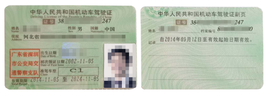

识别驾驶证图片中主页与副页的文字内容,并将识别的结果以JSON格式返回给用户。该接口的使用限制请参见约束与限制,详细使用指导请参见OCR服务使用简介章节。
图1 驾驶证示例图

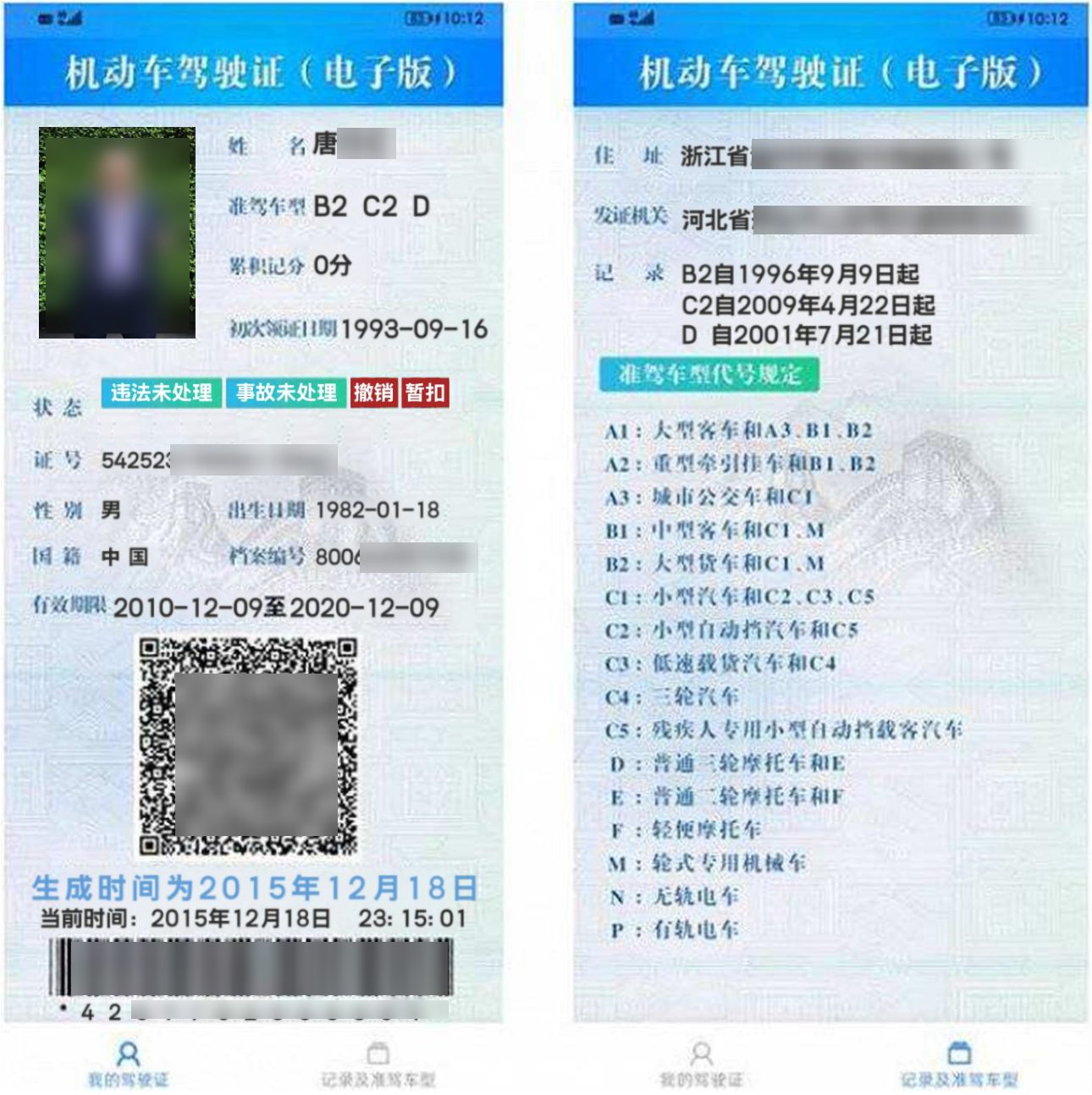

图2 电子驾驶证示例图

  • 只支持中国大陆驾驶证纸质版本及交管12123提供的电子驾驶证版本识别。
  • 只支持识别PNG、JPG、JPEG、BMP、TIFF格式图片。
  • 图像各边的像素大小在100px到8000px之间。单个图片对应的Base64编码不超过10MB。
  • 图像中驾驶证区域有效占比超过50%,保证整张驾驶证内容及其边缘包含在图像内。
  • 支持图像中驾驶证任意角度的水平旋转。
  • 支持少量扭曲,扭曲后图像中的驾驶证长宽比与实际驾驶证相差不超过10%。
  • 能处理反光、暗光、防伪标识等干扰的图片但影响识别精度。
