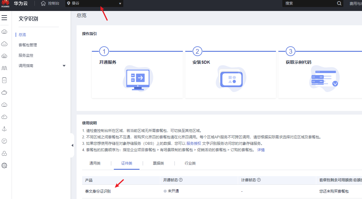

使用中国站账号开通泰文身份证识别时,需要在OCR控制台的左上角,将区域切换至“亚太-曼谷”。
图2 切换区域至亚太曼谷

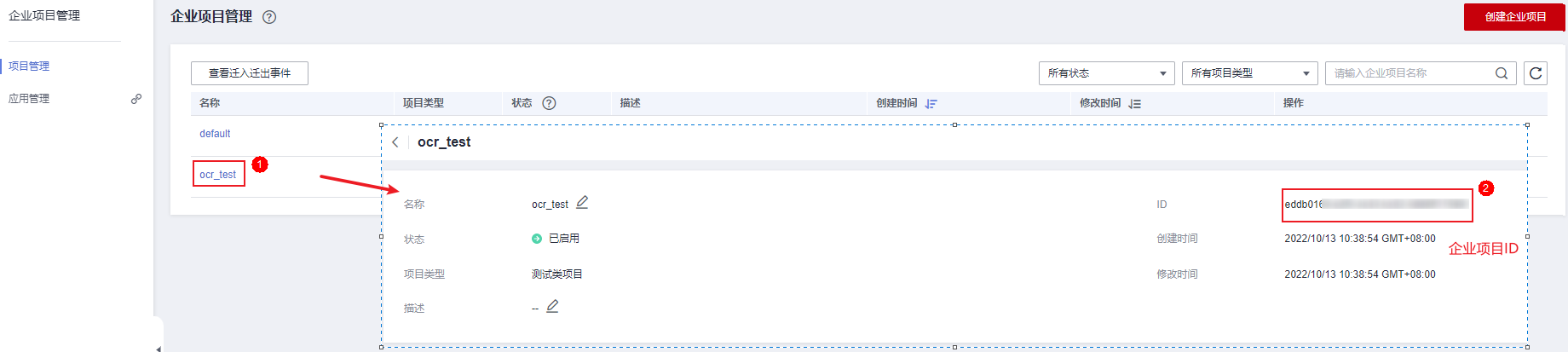

Enterprise-Project-Id
String
企业项目ID。OCR支持通过企业项目管理(EPS)对不同用户组和用户的资源使用,进行分账。
获取方法:进入“企业项目管理”页面,单击企业项目名称,在企业项目详情页获取Enterprise-Project-Id(企业项目ID)。
企业项目创建步骤请参见用户指南。
