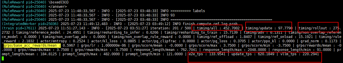

  • MindSpeed-RL
    1. 吞吐量(tokens/s/p):${output_dir}参数值路径下的grpo_metrics-<时间>.log计算性能。训练日志文件中的最后三个指标,e2e_tps、update_tps、vllm_tps分别代表这个step迭代一次端到端的吞吐值,训练的吞吐以及推理的吞吐,可以使用可视化工具TrainingLogParser查看e2e_tps、update_tps、vllm_tps整体平均吞吐量。
    2. reward acc收敛情况
      • qwen2.5-7b、32B默认用的DeepScaleR数据集,verify_function用的是base_acc,因此日志里存在grpo/base_acc_rewards/mean参数,随着训练迭代周期持续性增大,并逐渐趋于稳定平缓。也可以使用可视化工具TrainingLogParser查看grpo/base_acc_rewards/mean收敛情况。
      • qwen2.5-1.5B模型因为模型太弱,默认换成math-17k数据集,verify_function用的是math_17k_acc,因此日志里面存在grpo/math_17k_acc_rewards/mean,随着训练迭代周期持续性增大,并逐渐趋于稳定平缓。也可以使用可视化工具TrainingLogParser查看grpo/math_17k_acc_rewards/mean收敛情况。
