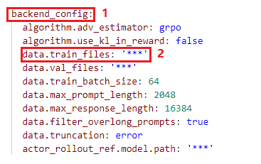

根据以下步骤修改yaml文件,以下参数aaa.bbb为aaa区域的bbb参数值,如backend_config.data.train_files指backend_config区域中data.train_files参数:
