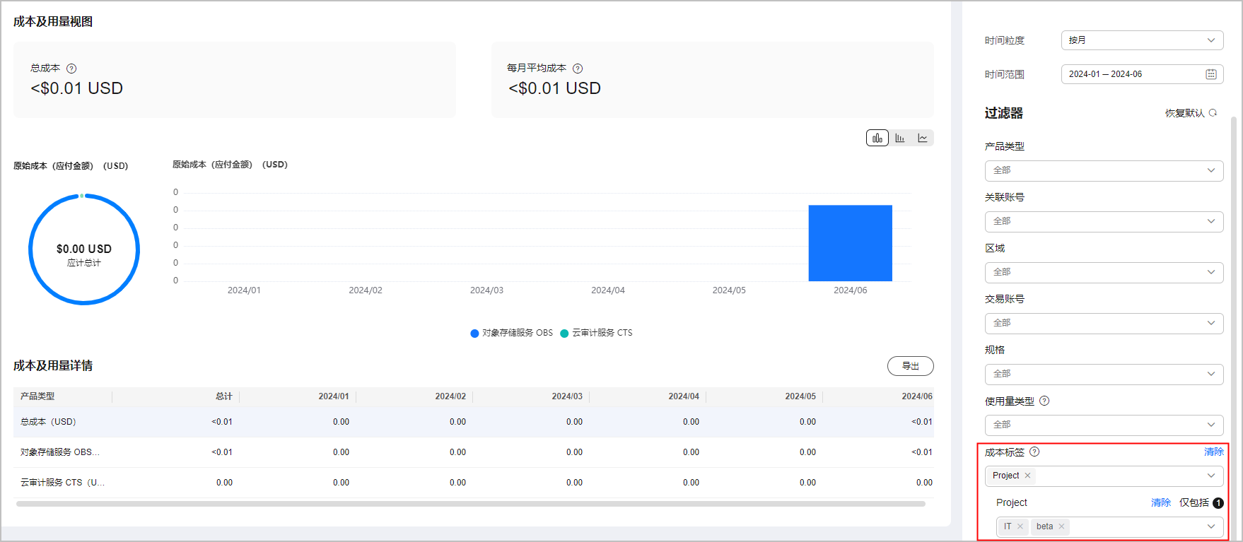

    • 通过成本标签进行成本数据过滤。
      如上图所示,图表中展示标签键Project的取值为IT、beta时,按产品类型维度汇总的成本数据。
