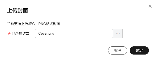

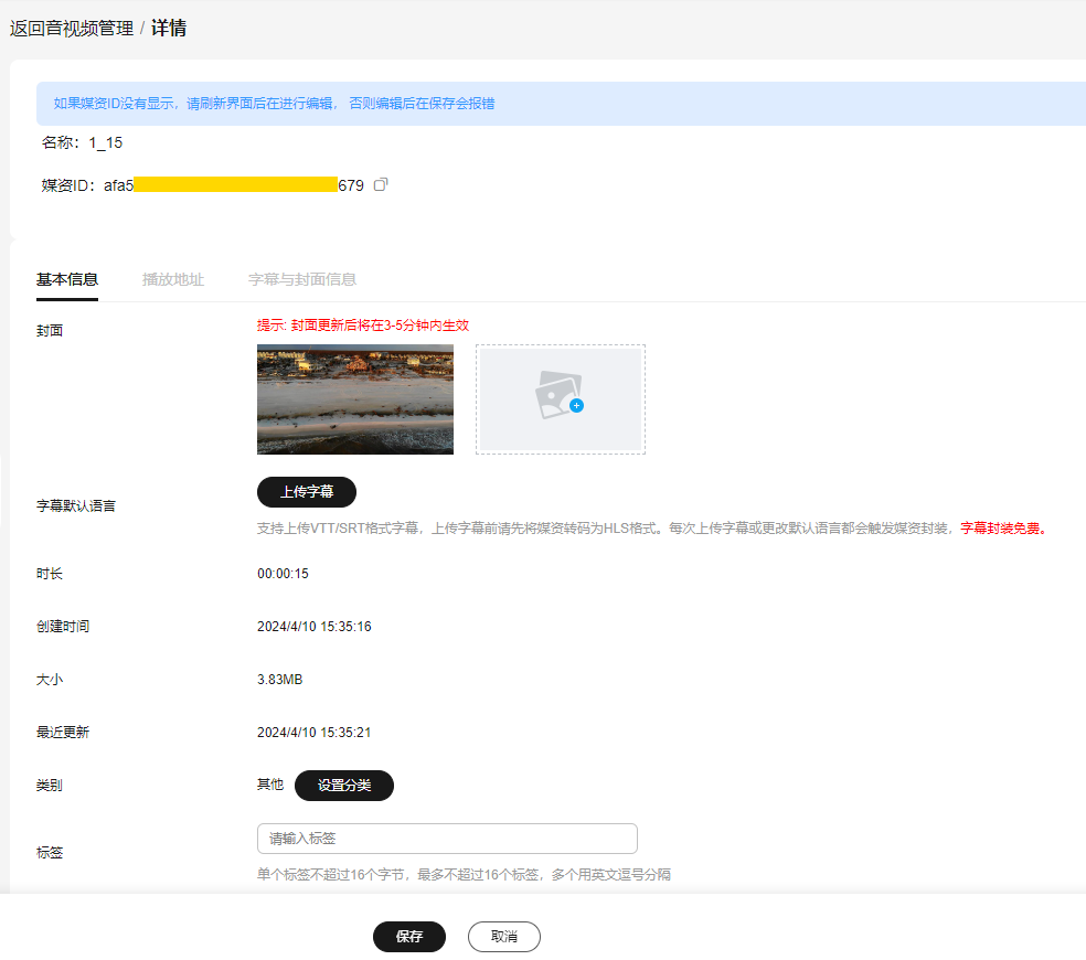

上传封面
音视频文件上传后,系统默认取第一帧作为封面,也可以本地上传JPG或PNG格式的图片作为封面。若需要使用视频中某个画面作为封面,您可以使用视频截图功能。
  1. 单击音视频所在行的“管理”,在“基本信息”页签单击“编辑”,封面处于编辑状态。
    图1 媒资详情页面
  2. 单击“封面”后的加号框,在“上传封面”弹框内,选择本地图片文件。
    图2 上传封面
  3. 单击“保存”,封面修改将在3到5分钟内生效。

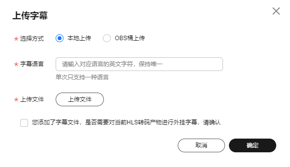

字幕操作如下所示:
  1. 单击音视频所在行的“管理”,在“基本信息”页签单击“编辑”,进入基本信息编辑状态。
  2. 单击“上传字幕”,弹出“上传字幕”对话框,如图3所示。
    参数配置说明,如表2所示。
    图3 上传字幕
    表2 上传字幕
    参数
    说明
    选择方式
    选择字幕上传的方式。
    包含如下选项:
    • 本地上传
    • OBS桶上传
    字幕语言
    输入对应语言的英文字符,单次仅支持一种语言。
    本地上传方式
    单击“上传文件”,选择本地字幕文件上传。
    OBS桶上传方式
    输入字幕文件存放的OBS桶名和OBS路径。
  3. 字幕文件设置完成后,单击“确定”,字幕添加完成。
    支持单击字幕文件右侧的“设为默认语言”,将当前语言的字幕文件,设为默认语言。
  4. 可以参考2~3,依次添加多语言字幕。
    仅外挂字幕场景,需要执行本操作。
  5. 单击“保存”后,关闭编辑状态。

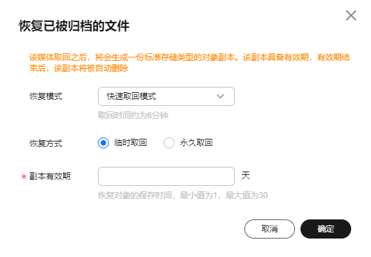

恢复归档文件
  1. 勾选一个或多个归档存储类型的音视频文件,单击“恢复归档文件”。
    弹出“恢复已被归档的文件”,如图4所示。
    图4 恢复已被归档的文件
    参数配置说明,如表3所示。
    表3 参数说明
    参数
    说明
    恢复模式
    归档存储恢复为标准存储的恢复模式。
    包含如下选项:
    • 快速取回模式:取回时间约为6分钟。
    • 标准取回模式:取回时间约为3~5小时。
    恢复方式
    归档存储恢复为标准存储的恢复方式。
    包含如下取值:
    • 临时取回:临时取回音视频文件后,将会生成一份标准存储类型的对象副本。此时用户可以访问OBS的音视频文件资源,但是临时恢复的归档文件不允许执行转码操作。
      该副本具备有效期,会在有效期结束后自动删除。实际音视频文件还是归档存储类型。
    • 永久取回:永久取回音视频文件,变更为标准存储类型。
    副本有效期
    临时取回归档存储类型的音视频文件,生成标准存储类型对象副本的保存时间。
    单位:天。取值范围:1-30。
  2. 单击“确定”,完成归档存储文件的恢复操作。
    到达取回时间后,刷新音视频管理界面。
    • 临时取回的方式,可以看到音视频的存储类型为“归档存储”。
    • 永久取回的方式,可以看到音视频的存储类型为“标准存储”。

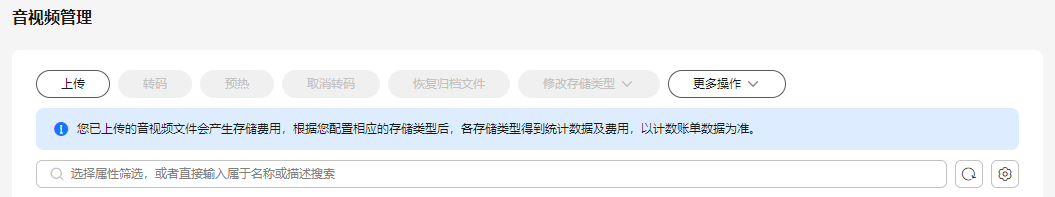

音视频搜索
当音视频管理界面文件较多时,可以使用界面上方的属性筛选框进行音视频查找,如图5所示。
图5 音视频搜索
支持通过筛选条件(上传时间、媒资状态、转码状态、名称或描述、媒资ID、标签、分类ID)进行精确查找。
筛选注意事项如下所示:
  • 支持多维度筛选。如果使用媒资ID搜索,则其他过滤条件均失效。
  • 已删除的媒资通过关键字,标签等搜索不会展示,只有通过媒资ID搜索时才能展示。
  • 媒资状态包含已发布、未发布;转码状态包括转码中、未转码、转码成功、转码失败。
  • 媒资ID是识别上传成功视频片源的唯一ID,只要视频上传成功,无论转码是否成功都会有媒资ID。
  • 分类ID用于识别不同的分类名称,您可在“全局设置 > 分类设置”界面查询。
