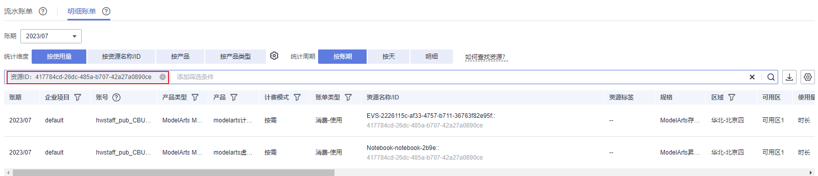

  1. 登录ModelArts控制台,选择“开发空间 > Notebook”,进入Notebook实例列表页面。在列表中,单击复制Notebook的ID。
  2. 进入“费用中心 > 流水和明细账单”页面。
  3. 选择“明细账单”,在账单列表中,在筛选条件中选择“资源ID”,并输入步骤1中复制的Notebook的ID,单击图标即可搜索该资源的账单。
    图1 查询资源账单
    这里设置的统计维度为“按使用量”,统计周期为“按账期”,您也可以设置其他统计维度和周期,详细介绍请参见流水与明细账单

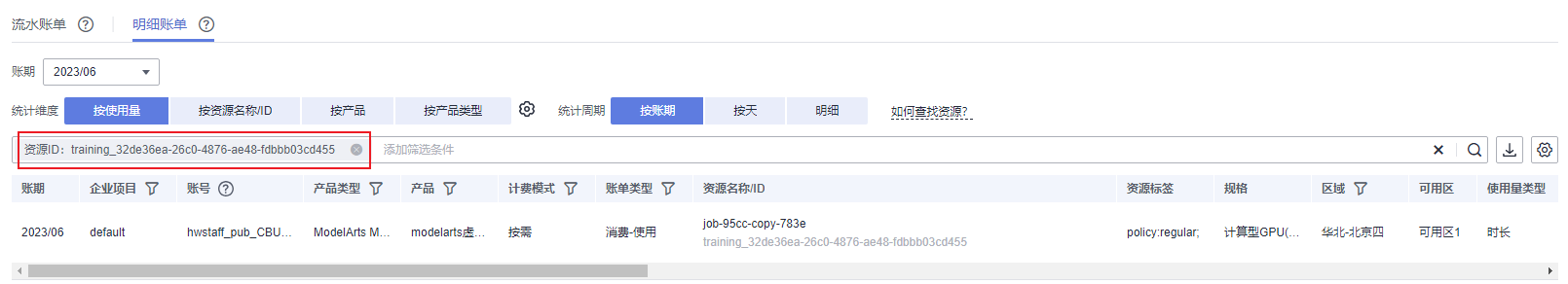

    登录ModelArts控制台,选择“模型训练 > 训练作业”,进入训练作业列表页面。在列表页选择要查看账单的训练作业,并复制作业ID。
  2. 根据查询到的作业ID拼接账单中上报的资源ID。
    拼接规则:training_作业ID
    假设作业ID为32de36ea-26c0-4876-ae48-fdbbb03cd455,那么上报到账单中的资源ID为:training_32de36ea-26c0-4876-ae48-fdbbb03cd455。
  3. 根据上报账单的资源ID在费用中心查看资源账单。
    1. 进入“费用中心 > 流水和明细账单”页面。
    2. 选择“明细账单”,在账单列表中,在筛选条件中选择“资源ID”,并输入2中拼接的资源ID,单击图标即可搜索该资源的账单。
      图2 查询资源账单

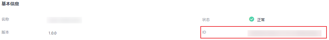

    3. 在“基本信息”中,复制模型的ID。
      图3 获取模型ID

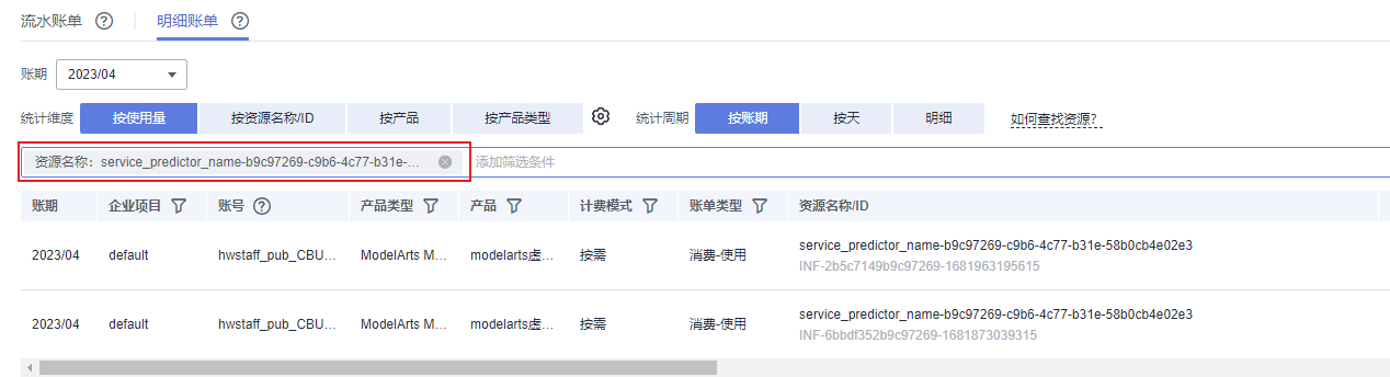

  2. 根据查询到的资源名称拼接账单中上报的资源名称。
    拼接规则:在线服务名称-模型的ID
    假设在线服务名称为service_predictor_name,模型的ID为b9c97269-c9b6-4c77-b31e-58b0cb4e02e3,那么上报到账单中的资源名称为:service_predictor_name-b9c97269-c9b6-4c77-b31e-58b0cb4e02e3。
  3. 根据上报账单的资源名称在费用中心查看资源账单。
    2. 选择“明细账单”,在账单列表中,在筛选条件中选择“资源名称”,并输入2中拼接的资源名称,单击图标即可搜索该资源的账单。
      图4 查询资源账单

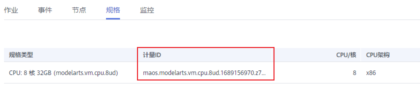

  1. 登录ModelArts控制台,在“资源管理 > 标准算力集群 (Standard Cluster)”页面,单击资源名称进入资源详情。
  2. 在资源详情页,切换到“规格”页签,在规格列表中复制“计量ID”。
    图5 复制计量ID
