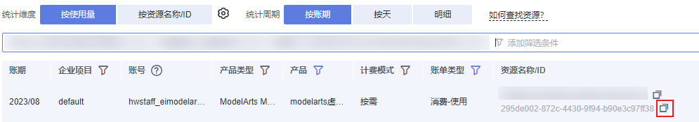

  1. 进入“费用中心 > 流水和明细账单”页面。
  2. 选择“明细账单”,在账单列表中,单击复制资源ID。
    图1 复制资源ID

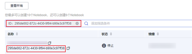

  3. 登录ModelArts控制台,选择“开发空间 > Notebook”。
  4. 在“Notebook”列表的上方搜索框中,在筛选条件中选择“ID”,并输入2中复制的资源ID,查找到该资源。
    图2 查找资源
  5. 单击操作列的“更多 > 删除”,对Notebook实例执行删除操作。

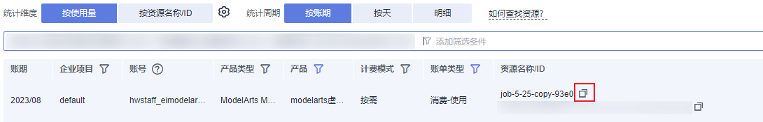

  2. 选择“明细账单”,在账单列表中,单击复制资源名称。
    图3 复制资源名称

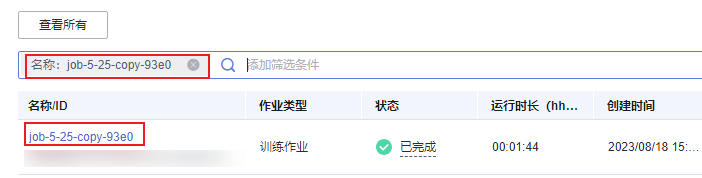

  3. 登录ModelArts控制台,选择“模型训练 > 训练作业”。
  4. 在“训练作业”列表的上方搜索框中,在筛选条件中选择“名称”,并输入2中复制的资源名称,查找到该资源。
    图4 查找资源
  5. 单击操作列的“终止”,对训练作业执行停止操作。

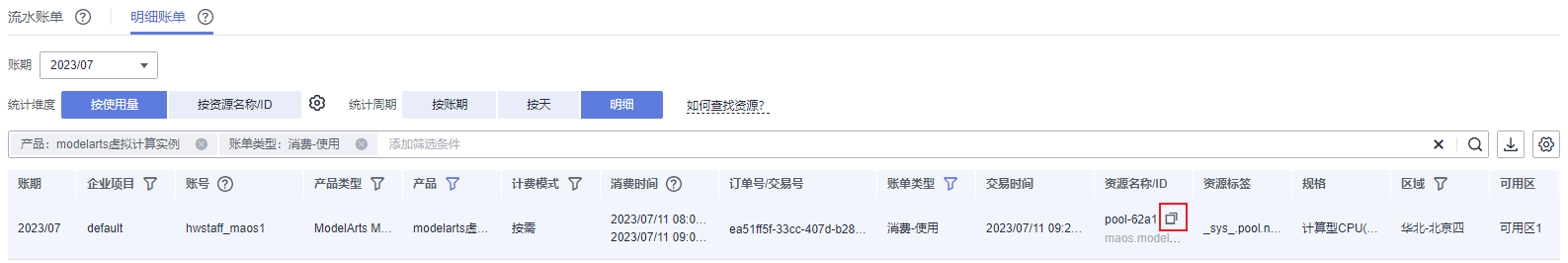

    图5 复制资源名称

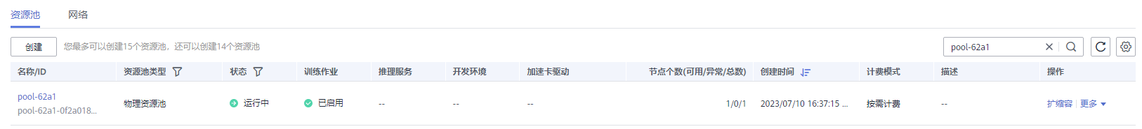

  3. 登录ModelArts控制台,在左侧导航栏选择“资源管理 > 标准算力集群 (Standard Cluster)”,进入Standard资源池列表页面。
  4. 在搜索框中输入2中复制的资源名称,单击图标即可查找到该资源。
    图6 查找资源
  5. 单击操作列的“更多 > 删除”,对资源池执行删除操作,确保列表中已无该资源。
