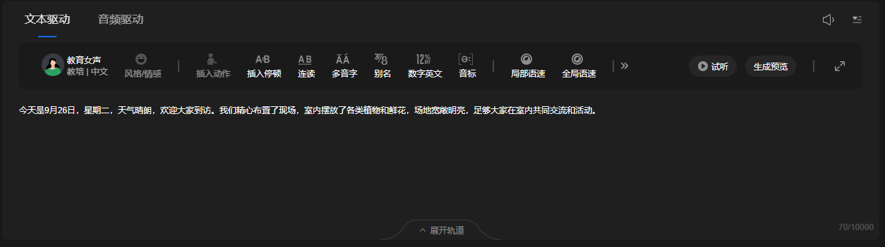

    • 文本驱动
      在文本输入框中,输入文本内容,以生成音频,如图1所示。
      文本示例:今天是9月26日,星期二,天气晴朗,欢迎大家到访。我们精心布置了现场,室内摆放了各类植物和鲜花,场地宽敞明亮,足够大家在室内共同交流和活动。
      图1 文本驱动
      文本内容的操作说明如表1所示。不同声音模型对表1中操作的支持情况有差异,所以如果表1中操作项置灰,说明当前声音模型不支持此操作。需要重新选择一个支持所需操作的声音模型进行设置。

      操作
      说明
      音色设置
      单击音色名称,在弹出的声音对话框中,选择需要的声音。
      • 无标注的系统声音,均为免费声音,可直接选用。
      • 标注有“第三方”的声音,需要购买激活后才能使用,操作请参考购买出门问问声音套餐
      • 带有标识的为Flexus声音,仅支持搭配Flexus数字人使用。如果视频为标准版形象,不支持选择Flexus声音进行视频合成。
      风格/情感
      单击“风格/情感”,在弹出的浮动框中,选择需要的风格/情感类型即可。可以通过试听,查看效果。
      须知:
      • 仅选择的声音,具备风格/情感音色,才支持设置“风格/情感”。
      • 风格/情感须按场景设置,每个场景仅支持设置一种风格/情感类型。
      插入动作
      插入动作的详细操作说明,请参见插入动作
      插入停顿
      将鼠标放在需要停顿的文字右侧,单击“插入停顿”。在弹出的提示框中,选择“换气”或者停顿的时间,也支持自定义停顿时长。
      连读
      选中需要连读的文本内容,单击“连读”。
      多音字
      选中文本中的多音字,单击“多音字”,在弹出的提示框中,选择正确的发音或者自定义发音。
      这里设置的多音字,仅对当前视频草稿有效,如需全局生效,可参考配置特殊词表配置。
      别名
      选中需要通过别名播报的文本内容 ,单击“别名”,设置为实际播报的内容。
      这里设置的别名,仅对当前视频草稿有效,如需全局生效,可参考配置特殊词表配置。
      数字英文
      示例数字“1024”的读法如下所示:
      • 数字:一零二四
      • 数值:一千零二十四
      • 日期:十月二十四
      • 电话:幺零二四
      示例英文“API”的读法如下所示:
      • 字母:API
      • 单词:api
      音标
      选中英文单词,输入合适的音标。也可以单击“音标搜索”,在词典中输入单词搜索,直接复制正确的音标到这里。
      局部语速
      选中需要变速播报的文本,设置局部语速。
      取值范围[0.5x,2x],含义如下所示:
      • 0.5x:0.5倍速播报,即减速播报。
      • 2x:2倍速播报,即加速播报。
      全局语速
      设置全局语速。
      • 2x:2倍速播报,即加速播报。
      特殊词表
      支持开启或关闭“特殊词表”配置。通过特殊词表配置,可对特定文本设置拼音、音标、连读、别名、数字英文,并一键应用至全局,详见配置特殊词表
      试听
      单击“试听”,试听语音效果。
      生成预览
      单击“生成预览”,选择“当前场景”或“所有场景”,以预览其对应的音频和字幕播放效果。
      须知:仅部分模型支持预览动态画面,且口型和动作仅为示例,不匹配实际播报效果。其余模型的预览视频均为静态页面,需合成视频后,才能查看实际的动作和口型播报效果。
      图标
      单击图标,放大展示“文本驱动”页签,提升用户操作体验。
      单击“确定”,可关闭页面。
      图标
      调整视频播报的音量。
      图标
      字幕设置。开启字幕的操作如下所示,也可查看设置字幕
      1. 单击图标开启字幕。
      2. 单击“生成预览”,选择“当前场景”或“全部场景”,生成字幕内容和预览视频。
        如果是“文本驱动”直接提取文本生成字幕内容。如果是“音频驱动”,会将音频转化为文本后,再生成字幕内容。
      3. 画布左侧展示字幕内容,支持修改字幕内容、调整字幕样式。
      须知:“音频驱动”方式目前仅支持中文普通话的场景开启字幕。
      图标
      展示当前视频的宽高比。
      图标
      第一次单击可折叠“文本驱动/音频驱动”,第二次单击后恢复展示。

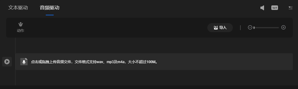

    • 音频驱动
      需从本地上传已录制好的音频。音频文件格式需要为WAV、MP3或M4A,大小不能超过100M。
      可单击“导入”上传音频,也可以直接拖拽本地音频文件至提示区域中,完成上传。单击左侧的图标,可试听音频效果。如果音频效果不佳,可以单击“导入”,覆盖更新音频。
      图2 音频驱动

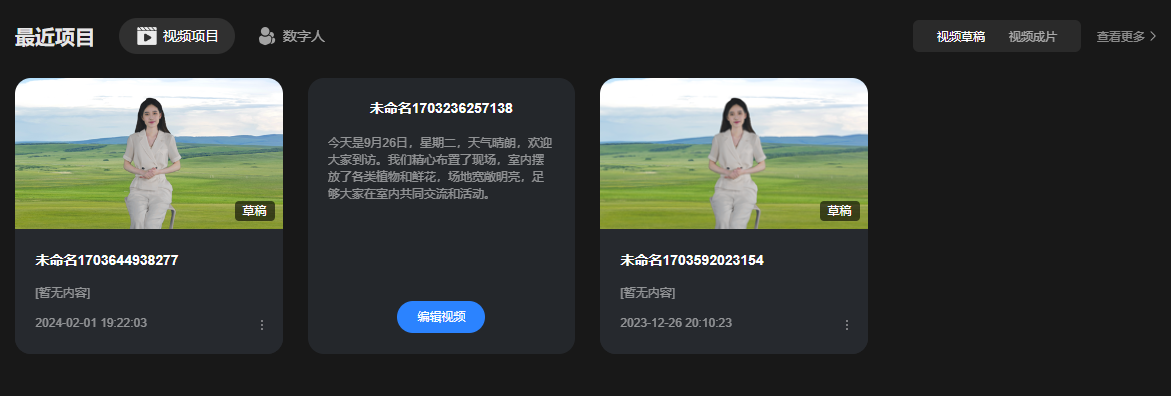

如果用户对合成的视频不满意,可以参考下述步骤,进行二次制作,重新合成。

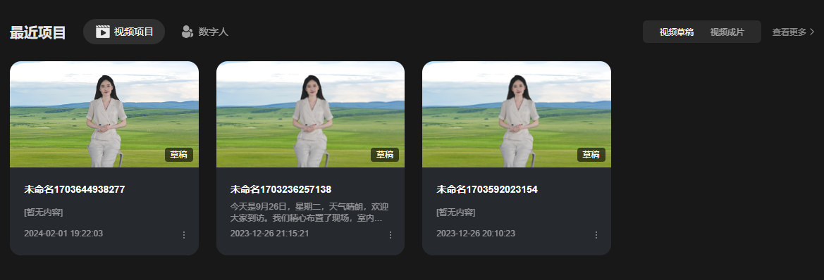

  1. 在左侧导航栏中,选择“工作台”。
  2. 在“最近项目”区域,选择“视频项目”页签后,右侧页签选择“视频草稿”,查看视频草稿列表,如图4所示。
    图4 视频项目
  3. 将鼠标移至卡片的文字描述区域,单击“编辑视频”,如图5所示。
    进入视频编辑界面,更新视频内容,重新合成视频。
    图5 我的视频
