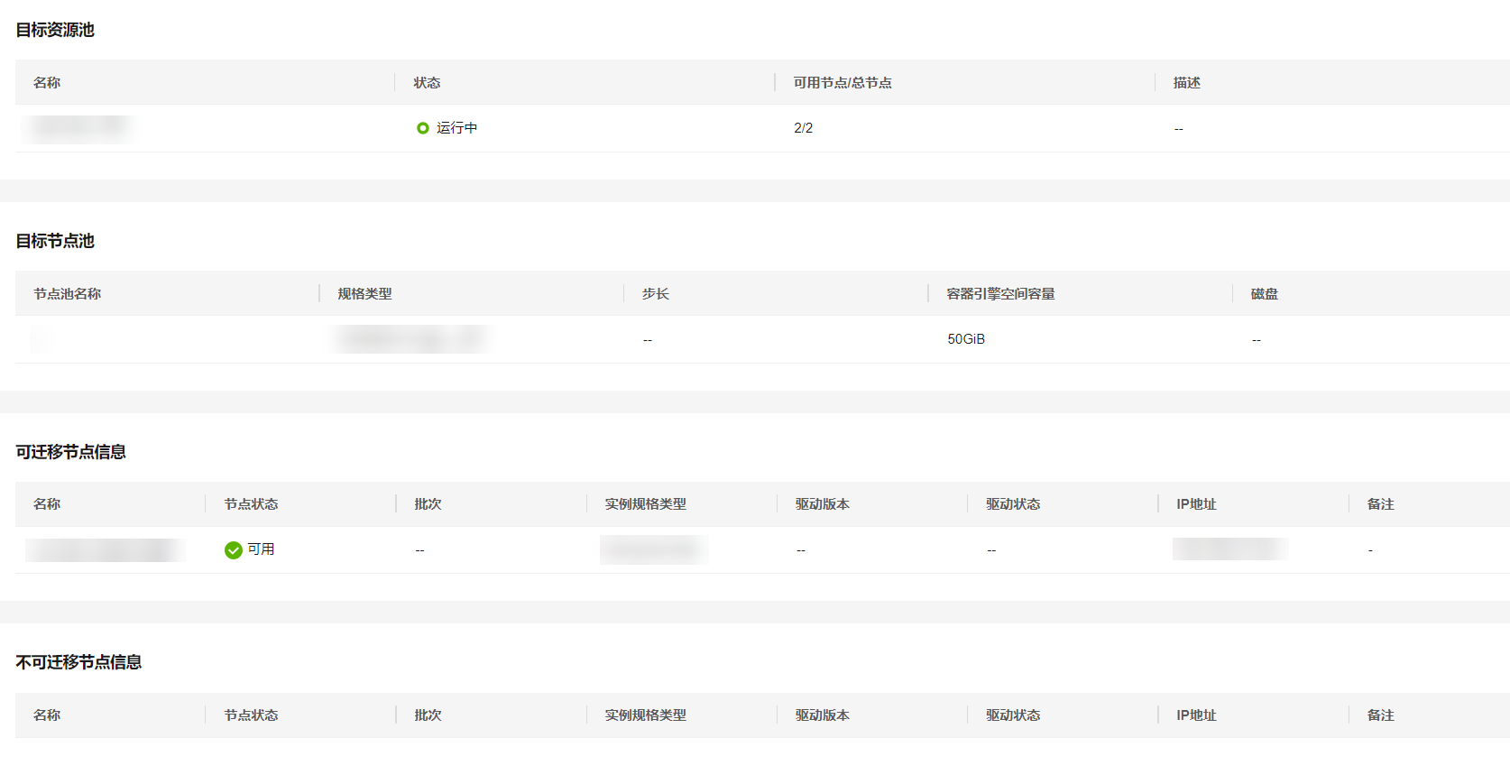

迁移节点
支持资源池中按需计费的节点在不同资源池中迁移。
迁移节点必须满足如下条件:
  • 节点迁移后,源资源池必须保留至少一个节点。
  • 源资源池如果有逻辑子池,节点迁移后,源资源池的资源量必须满足逻辑子池的资源需求。
  • 目标资源池需要有足够的可用IP,可查看目标资源池的可用IP数量
迁移节点操作如下:
  1. 资源池详情页的“节点”页签中,勾选待迁移的节点名称前的复选框,然后单击名称上方的“更多>节点迁移”
  2. “迁移节点”的页面,单击“选择资源池”
    图13 选择目标资源池
  3. “选择资源池”对话框中,勾选节点待迁移的目标资源池,单击“确定”
  4. 在目标节点池中,勾选节点待迁移的目标节点池,单击“下一步:规格确认”
    图14 选择目标节点池
  5. 确认迁移节点的信息,单击“提交”
    图15 确认迁移节点信息
    在节点列表,可以单击“操作记录”,查看当前资源池节点迁移的操作记录。

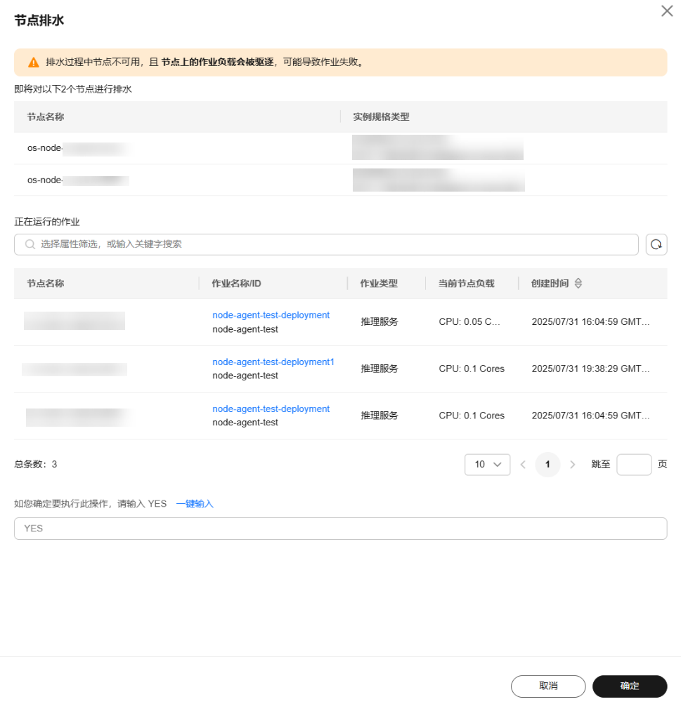

节点排水
节点排水通常指在集群管理中,将某个节点上的工作负载(如Pods)安全地迁移到其他节点上,并将该节点标记为不可调度状态的过程。您可以通过控制台使用节点排水功能,安全地将节点上的Pod驱逐,后续新建的Pod都不会再调度到该节点。
在节点故障等场景下,节点排水功能可帮助您快速排空节点,将故障节点进行隔离,原节点上被驱逐的Pod将会由工作负载controller转移到其他正常可调度的节点上。
仅当节点状态为“可用-可调度”状态,才能执行节点排水操作。
排水过程中节点不可用,且节点上的作业负载会被驱逐,可能导致作业失败。
  1. 登录ModelArts管理控制台,在左侧导航栏中选择“资源管理 > 标准算力集群 (Standard Cluster)”
  2. 在资源池列表中,单击某一资源池名称,进入资源池详情页。
  3. 在资源池详情页“节点”页签,根据业务选择节点排水。
    • 单节点排水:单击操作列的“更多>节点排水”
    • 批量节点排水:勾选多个节点,单击节点列表上方的“更多>节点排水”
  4. 在弹窗确认待排水的节点信息和节点正在运行的作业,单击“一键输入”,在输入框中输入YES,单击“确定”
    当节点状态为“可用-排水成功”时,表示排水作业已完成。
    当节点状态为“可用-排水失败”时,可将鼠标悬停在节点状态,查看失败原因。
    图16 节点排水
