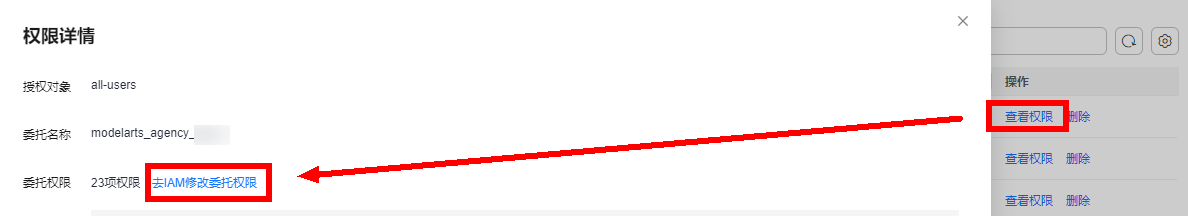

修改授权权限范围
  1. 在查看授权详情时,如果想要修改授权范围,可以在权限详情页单击“去IAM修改委托权限”
    图8 去IAM修改委托权限

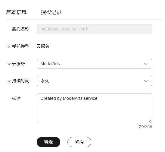

  2. 进入IAM控制台的委托页面。找到对应的委托信息,修改该委托的基本信息,主要是持续时间。“持续时间”可以选择永久、1天,或者自定义天数,例如 30天。
    图9 手动创建的委托
  3. 在授权记录页面单击“授权”,勾选要配置的策略,单击下一步设置最小授权范围,单击确定,完成授权修改。
    设置最小授权范围时,可以选择指定的区域,也可以选择所有区域,即不设置范围。
