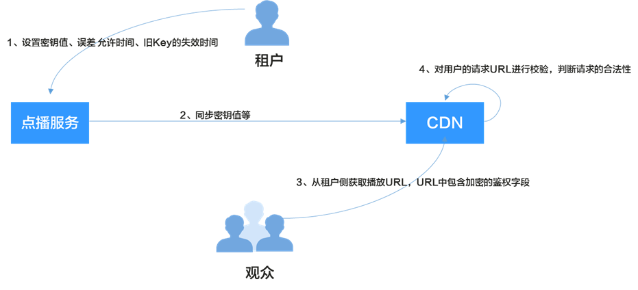

实现原理
Referer防盗链的实现原理比较简单,在点播控制台配置了白名单或黑名单后,点播服务会将这份名单分发到CDN中。当CDN接收到资源请求时,会根据这个名单来识别请求是否合法,若合法,则访问请求的资源,否则拒绝并返回403。
Key防盗链是视频点播的加速节点与点播源站联合实现的,比Referer防盗链更为安全可靠的一种防盗播方案。Key防盗链的实现过程如图1所示。
图1 Key防盗链实现原理
流程说明如下所示:
  1. 租户在点播控制台开启Key防盗链功能,并配置误差允许时间、算法等。
  2. 点播服务将配置的密钥值等下发到CDN节点中。
  3. 租户通过点播服务获取到点播媒资的鉴权URL。
  4. 观众通过租户提供的鉴权播放URL向CDN请求视频播放。
  5. CDN根据播放URL中携带的鉴权信息校验请求的合法性,仅校验通过的请求会被允许。

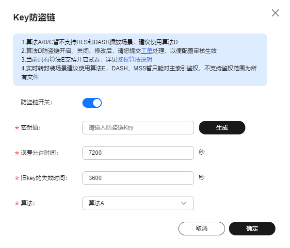

配置步骤
  1. 登录视频点播控制台
  2. 在左侧导航栏中,选择“域名管理”,进入域名管理界面。
  3. 单击域名右侧“配置”,选择“防盗链配置”页签,如图2所示。
    图2 防盗链配置
  4. 单击“Key防盗链”右侧的“编辑”,弹出“Key防盗链”对话框,如图3所示。
    开启防盗链开关后的参数说明如表1所示。
    图3 配置Key防盗链
    表1 参数说明
    参数
    说明
    密钥值
    即Key值,单击“生成”,可自动生成符合格式的密钥值。
    误差允许时间
    表示当前防盗链有效时间,默认为120分钟。
    示例:若鉴权URL生成时间为1573806090(2019/11/15 16:21:30),配置的“误差允许时间”为120分钟,则鉴权URL的失效时间为2019/11/15 18:21:30。
    旧key的失效时间
    采用新Key时,旧Key值的失效时间,从新Key生效时开始计算,默认60分钟后失效。
    示例:若新Key生效时间为2019/11/15 16:21:30,配置的“旧Key的失效时间”为60分钟,则旧鉴权URL的真正失效时间为2019/11/15 17:21:30。
    算法
    Key值加密算法,支持如下四种算法:
    ABC算法:采用MD5信息摘要算法,具体实现方法请参见加密算法A加密算法B加密算法C
    D算法:采用对称加密算法,具体实现方法请参见加密算法D
    E算法:采用Share256算法,具体实现方式请参见加密算法E(同CDN服务加密算法C2)。请注意:目前界面可以正常展示E算法,但功能暂未开放使用,请用户知晓。

  5. 单击“确定”,完成参数配置。
  6. 若您选择使用算法D,则参数配置完成后还需要提交工单申请审核,提交的信息需包含配置的域名,及表1中的信息。
    审核通过后Key防盗链功能才会生效。若后续修改了此Key防盗链配置,需要重新提交工单审核。
  7. 验证Key防盗链生效是否生效。
    获取对应的鉴权播放地址,并使用该地址进行播放,若播放成功,则表示Key防盗链配置生效。
