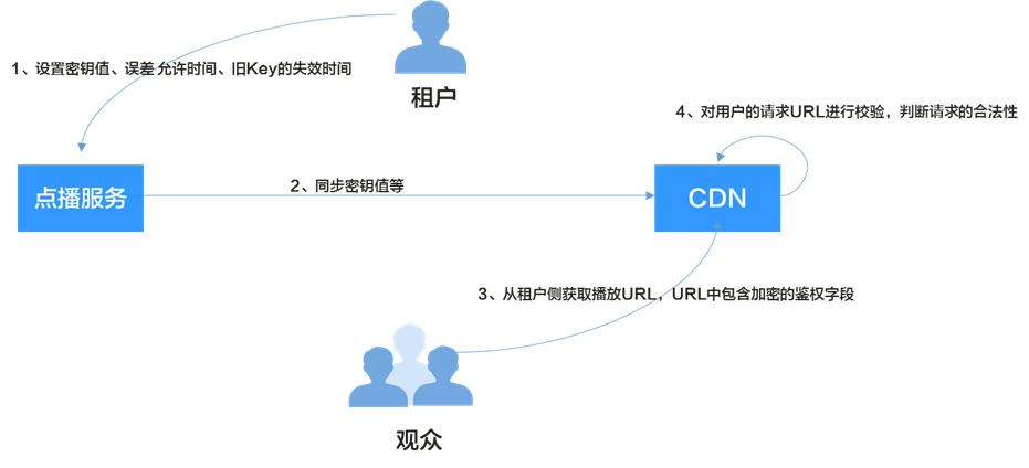

Key防盗链是视频点播的加速节点与点播源站联合实现的,比Referer防盗链更为安全可靠的一种防盗播方案。Key防盗链的实现过程如图1所示。
图1 Key防盗链实现原理
流程说明如下所示:
  1. 租户在点播控制台开启Key防盗链功能,并配置误差允许时间、算法等。
  2. 点播服务将配置的密钥值等下发到CDN节点中。
  3. 租户通过点播服务获取到点播媒资的鉴权URL。
  4. 观众通过租户提供的鉴权播放URL向CDN请求视频播放。
  5. CDN根据播放URL中携带的鉴权信息校验请求的合法性,仅校验通过的请求会被允许。

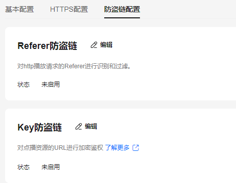

  3. 单击域名右侧“配置”,选择“防盗链配置”页签,如图2所示。
    图2 防盗链配置

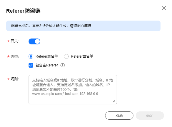

  4. 单击“Referer防盗链”右侧的“编辑”,弹出“Referer防盗链”对话框,如图1 Referer防盗链配置信息所示。
    配置Referer防盗链参数,如表1所示。
    图3 Referer防盗链配置
    表1 参数说明
    参数
    说明
    开关
    是否开启Referer防盗链,默认开启。
    类型
    支持黑名单和白名单模式。
    • Referer黑名单:表示黑名单内的域名不允许访问点播资源,其它可以访问。若同时勾选了“包含空Referer”,则表示不允许HTTP Header中Referer为空的请求。
    • Referer白名单:表示白名单内的域名允许访问点播资源,其它不可以访问。若同时勾选了“包含空Referer”,则表示允许HTTP Header中Referer为空的请求。
    规则
    黑名单或白名单中的域名。
    支持输入域名或IP地址,以英文“;”进行分隔,域名、IP地址可混合输入,支持泛域名添加。输入的域名、IP地址总数不能超过100个。
    示例如下:
    www.example.com;*.test.com;192.168.0.0
  5. 配置完成后,单击“确定”
    大约需要3-5分钟,Referer防盗链才生效。

  3. 单击域名右侧“配置”,选择“防盗链配置”页签,如图4所示。
    图4 防盗链配置

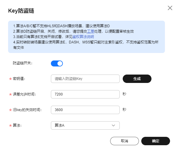

  4. 单击“Key防盗链”右侧的“编辑”,弹出“Key防盗链”对话框,如图5所示。
    开启防盗链开关后的参数说明如表2所示。
    图5 配置Key防盗链
    表2 参数说明
    参数
    描述说明
    密钥值
    即Key值,单击“生成”,可自动生成符合格式的密钥值。
    误差允许时间
    表示当前防盗链有效时间,默认为120分钟。
    示例:若鉴权URL生成时间为1573806090(2019/11/15 16:21:30),配置的“误差允许时间”为120分钟,则鉴权URL的失效时间为2019/11/15 18:21:30。
    旧key的失效时间
    采用新Key时,旧Key值的失效时间,从新Key生效时开始计算,默认60分钟后失效。
    示例:若新Key生效时间为2019/11/15 16:21:30,配置的“旧Key的失效时间”为60分钟,则旧鉴权URL的真正失效时间为2019/11/15 17:21:30。
    算法
    加密算法,支持ABCDE四种算法。选择算法不同,生成的鉴权URL不同,具体生成规则可参考Key防盗链
    说明:
    算法ABC暂不支持HLS和DASH播放场景,建议使用算法D或算法E。
  5. 单击“确定”,完成参数配置。
  6. 若您选择使用算法D,则参数配置完成后还需要提交工单申请审核,提交的信息需包含配置的域名,及表2中的信息。
    审核通过后Key防盗链功能才会生效。若后续修改了此Key防盗链的配置,也需重新提交工单审核。
