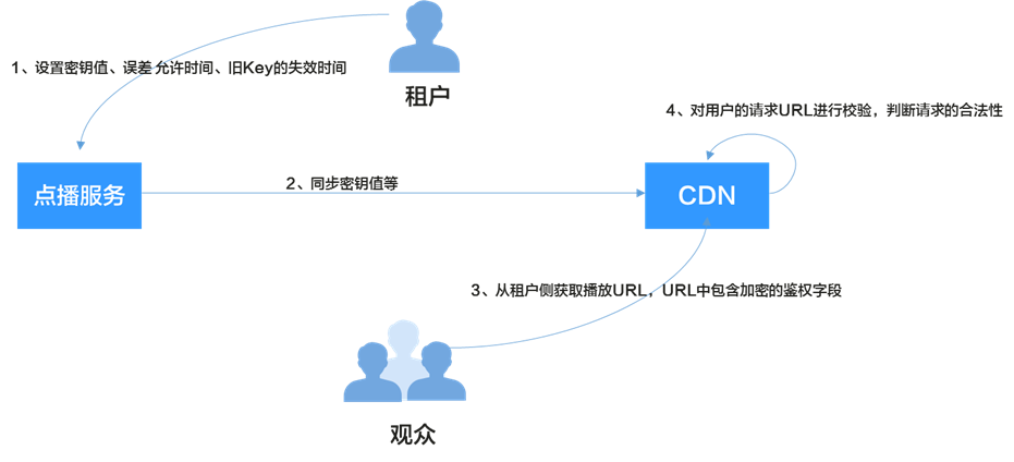

Key防盗链是视频点播的加速节点与点播源站联合实现的,比Referer防盗链更为安全可靠的一种防盗播方案。Key防盗链的实现过程如图1所示。
图1 Key防盗链实现原理
流程说明如下所示:
  1. 租户在点播控制台开启Key防盗链功能,并配置误差允许时间、算法等。
  2. 点播服务将配置的密钥值等下发到CDN节点中。
  3. 租户通过点播服务获取到点播媒资的鉴权URL。
  4. 观众通过租户提供的鉴权播放URL向CDN请求视频播放。
  5. CDN根据播放URL中携带的鉴权信息校验请求的合法性,仅校验通过的请求会被允许。

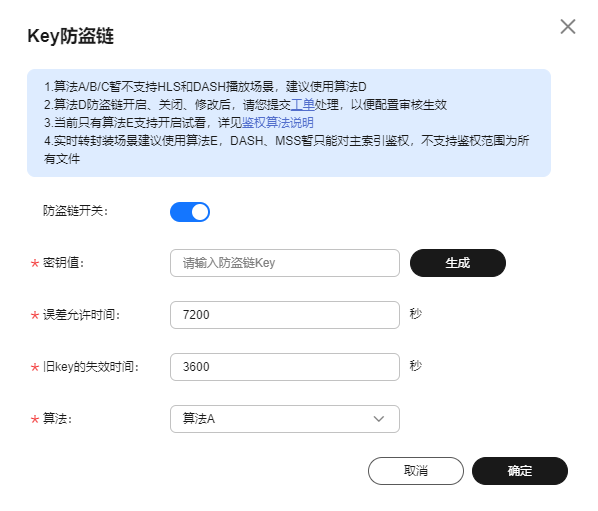

  3. 单击域名右侧“配置”,选择“防盗链配置”页签,如图2所示。
    图2 防盗链配置
  4. 单击“Key防盗链”右侧的“编辑”,弹出“Key防盗链”对话框,如图3所示。
    开启防盗链开关后的参数说明如表1所示。
    图3 配置Key防盗链
    表1 参数说明
    参数
    说明
    密钥值
    即Key值,单击“生成”,可自动生成符合格式的密钥值。
    误差允许时间
    表示当前防盗链有效时间,默认为120分钟。
    示例:若鉴权URL生成时间为1573806090(2019/11/15 16:21:30),配置的“误差允许时间”为120分钟,则鉴权URL的失效时间为2019/11/15 18:21:30。
    旧key的失效时间
    采用新Key时,旧Key值的失效时间,从新Key生效时开始计算,默认60分钟后失效。
    示例:若新Key生效时间为2019/11/15 16:21:30,配置的“旧Key的失效时间”为60分钟,则旧鉴权URL的真正失效时间为2019/11/15 17:21:30。
    算法
    Key值加密算法,支持如下四种算法:
    ABC算法:采用MD5信息摘要算法,具体实现方法请参见加密算法A加密算法B加密算法C
    D算法:采用对称加密算法,具体实现方法请参见加密算法D
    E算法:采用Share256算法,具体实现方式请参见加密算法E(同CDN服务加密算法C2)。请注意:目前界面可以正常展示E算法,但功能暂未开放使用,请用户知晓。
    说明:
    • 算法ABC暂不支持HLS和DASH播放场景,建议使用算法D或算法E。
    • 算法E目前仅支持HLS和MP4类型文件开启试看功能。MP4文件的试看功能,需要其封装格式moov在mdat前面时,才能生效。开启试看功能后,可以从点播控制台获取播放链接,默认试看时长为300s。
    鉴权范围
    指定哪些文件参与鉴权。目前仅支持选择:所有文件、指定文件后缀鉴权、指定文件后缀不鉴权。
    鉴权继承配置
    为M3U8/MPD索引文件下的TS/MP4文件添加鉴权参数,解决因鉴权不通过导致的TS/MP4文件无法播放的问题。
    说明:
    • 如果嵌套多层M3U8/MPD文件,仅解析第一层M3U8/MPD文件,不展开嵌套M3U8/MPD文件的TS/MP4流。
    • 支持标准M3U8格式(按行解析:解析不成功时返回原值,支持以标签#EXT-X-MAP开头的URI,支持以非#开头的URL/URI)。
    • 支持标准MPD格式(按行解析:解析不成功时返回原值,识别标签<BaseURL></BaseURL>之间的URI,不支持标签SegmentTemplate)。
    试看开关
    当前仅支持HLS和MP4类型文件试看功能。
  5. 单击“确定”,完成参数配置。

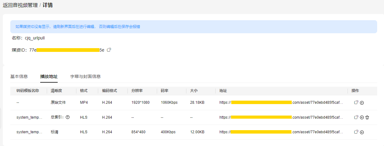

生成鉴权URL
控制台获取方式
  1. 登录视频点播控制台
  2. 在左侧导航栏中,选择“媒资管理 > 音视频管理”,进入音视频管理界面。
  3. 在对应的音视频行单击管理,选择“播放地址”,进入播放地址展示页面。
    其中地址列为音视频的原始地址,单击即可获取鉴权URL。
    图4 播放地址
