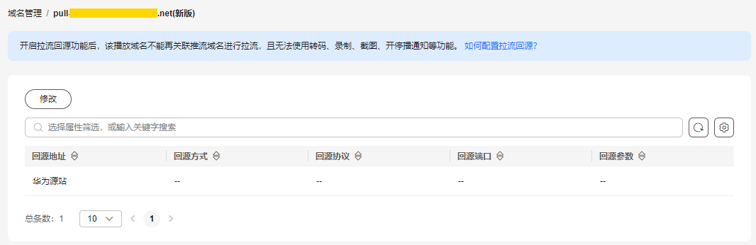

  5. 在拉流回源列表中可以查看当前拉流回源配置信息,如图1所示。
    图1 查看拉流回源信息

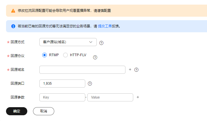

  6. 若需要修改拉流回源配置的相关信息,单击“修改”,进入拉流回源配置页面,如图2所示。
    图2 配置拉流回源信息
    具体参数配置说明请参见表1
    表1 拉流回源参数配置
    参数名
    描述
    回源方式
    回源方式有以下三种:
    • 华为源站:默认方式,从华为源站拉取直播流。
    • 客户源站(域名):回源到自有源站拉取直播流,支持配置多个源站域名。
    • 客户源站(IP地址):回源到自有源站拉取直播流,支持配置多个源站IP地址和1个源站域名。
    回源协议
    支持直播节点向源站拉流的协议,回源方式为非“华为源站”时必选。回源协议暂只支持RTMP和HTTP-FLV。
    回源IP地址
    回源IP地址,最多可配置10个。若回源失败,将按照IP地址的配置顺序依次轮循。
    当回源方式是“客户源站(IP地址)”时,此参数必选。
    回源域名
    配置说明如下所示。目前仅支持单纯的域名,示例:www.example.com。
    • 当“回源方式”选择“客户源站(域名)”时,为必选参数。
      最多支持配置10个回源域名。若配置了多个回源域名,回源失败时,将按照配置顺序,依次轮循回源域名拉取直播流。
    • 当“回源方式”选择“客户源站(IP地址)”时,为可选参数。
      最多支持配置1个回源域名。若配置了回源域名,则回源时HTTP-FLV HOST头填该回源域名,RTMP tcurl字段填该回源域名,否则,将当前IP地址作为HOST。
    回源端口
    用户可以自定义回源端口。
    默认值如下所示:
    • 回源协议为“HTTP-FLV”时,默认值“80”。
    • 回源协议为“RTMP”时,默认值“1935”。
    回源参数
    可选配置参数。当回源方式配置为“客户源站”时,用户可以指定回源URL中携带的附加参数。
    需要配置一一对应的key和value,支持添加多个,直播回源时会通过符号&将所有的key连接起来。
    示例:key1=value1&key2=value2。
