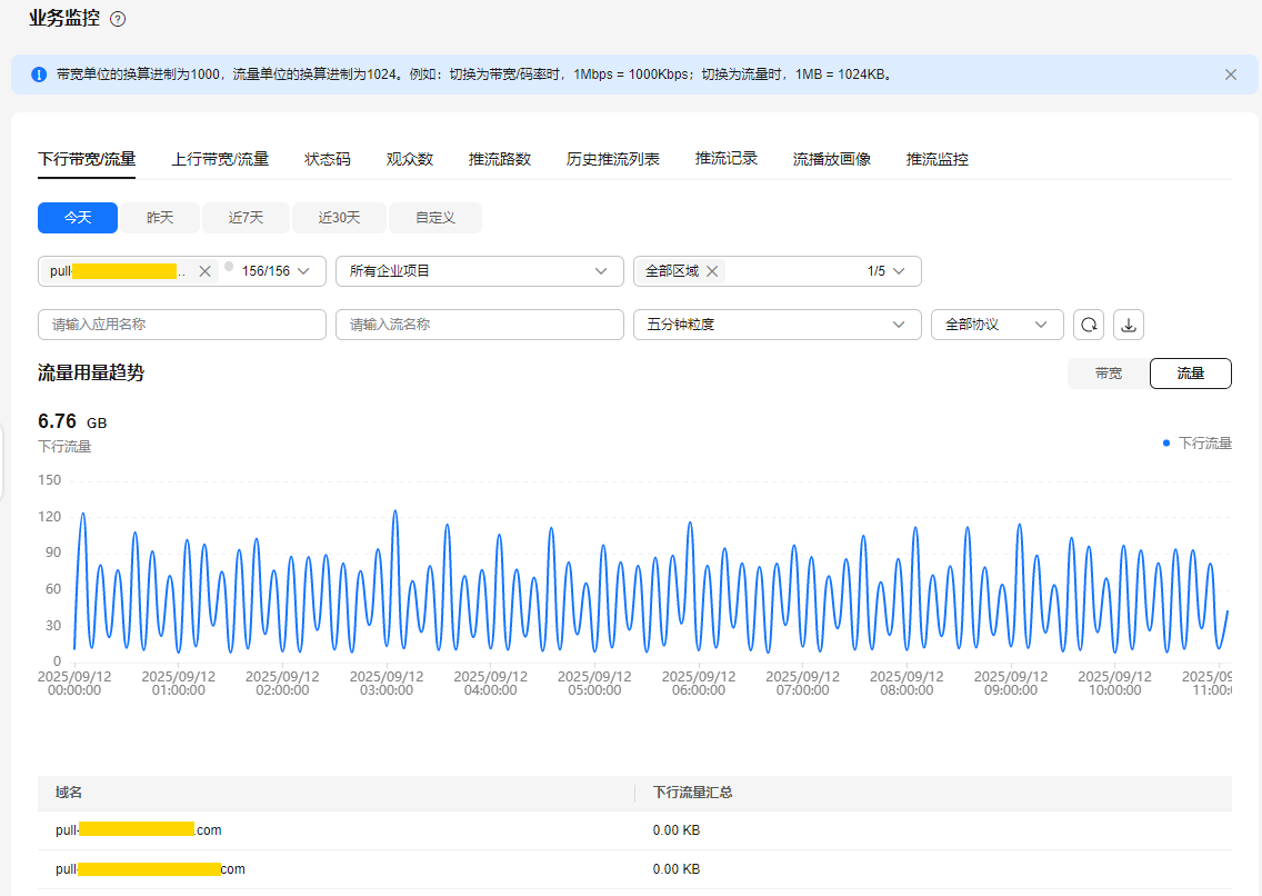

下行带宽/流量
选择需要查看的时间、播放域名、区域、应用名称、流名称、时间粒度及封装协议。单击页面右侧的“带宽”或“流量”,可以切换查看带宽、流量趋势图。如果用户开通了企业项目管理EPS服务,还可以根据企业项目进行筛选查询。
单击右侧的图标,可以导出具体数据。
  • 支持查询最近365天的历史数据。
  • 查询的时间跨度最长为31天。
  • 最小统计粒度为5分钟,如2020-11-06 8:00:00~2020-11-06 8:04:59时间段内的数据,会统计展示在2020-11-06 8:00:00这个统计点上。其中,带宽为用户所选粒度时间内的平均值,流量为用户所选粒度时间内的累计值。
  • 直播流名称需要根据播放端实际拉取的流进行填写,例如,播放端拉取的是转码流,则“流名称”中需要填写的是转码流名称。
  • 导出数据暂不支持按运营商分类。
  • 带宽用量趋势呈现的是所选域名的总带宽趋势。您可以在带宽趋势区域的下方,查看所选域名在查询时间段内的下行带宽峰值,如图1所示。
    HLS域名当前不支持APP、流维度的查询。
    图1 下行带宽统计详情
  • 流量用量趋势呈现的是所选域名的总流量趋势。您可以在流量趋势区域的下方,查看所选域名在查询时间段内的流量消耗,如图2所示。
    图2 下行流量统计详情
    流量表和流量趋势图中呈现的总流量,是将每5分钟粒度统计的流量进行合计(Byte),然后换算成MB,精确到小数点后两位。因此,可能与按5分钟粒度查询导出的流量表中“流量(MB)”列的合计值存在稍微的误差,这是由于计算时四舍五入导致。

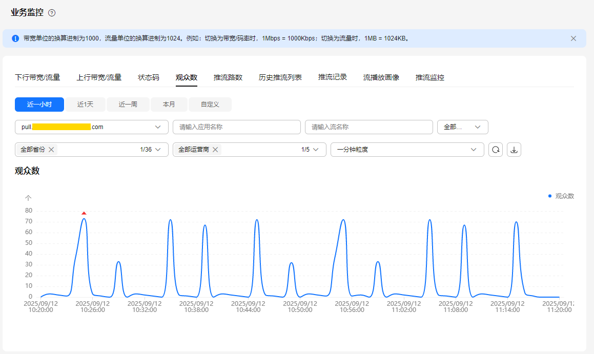

观众数
选择需要查看的时间、播放域名、应用名称、流名称、封装协议、省份、运营商和时间粒度,即可查看趋势图。
  • 仅支持查询FLV和RTMP流的在线人数。
  • 支持查询最近365天的历史数据。
  • 查询的时间跨度最长为31天。
  • 仅支持选择单个域名进行查询。
  • 统计的是独立IP数,最小统计粒度为1分钟,如2020-11-06 8:00:00~2020-11-06 8:00:59时间段内的数据会统计展示在2020-11-06 8:00:00这个统计点上。
趋势图中呈现的是所选域名的在线独立访客数趋势,如图6所示。
单击右侧的图标,可以导出具体数据。
图6 在线独立访客数趋势
