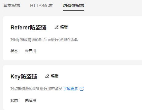

  3. 单击域名右侧“配置”,选择“防盗链配置”页签,如图1所示。
    图1 防盗链配置

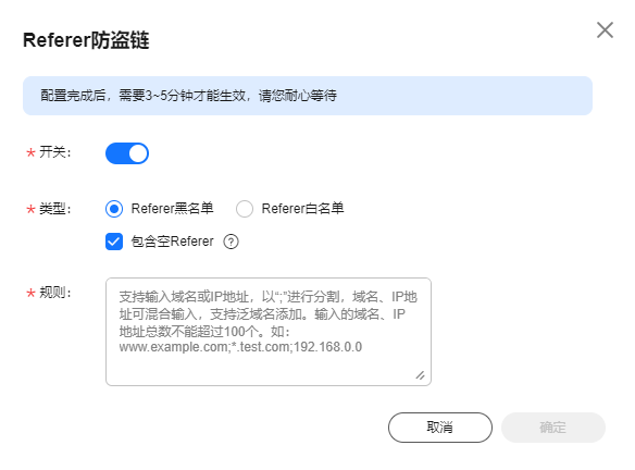

  4. 单击“Referer防盗链”右侧的“编辑”,弹出“Referer防盗链”对话框,如图1 Referer防盗链配置信息所示。
    配置Referer防盗链参数,如表1所示。
    图2 Referer防盗链配置
    表1 参数说明
    参数
    说明
    开关
    是否开启Referer防盗链,默认开启。
    类型
    支持黑名单和白名单模式。
    • Referer黑名单:表示黑名单内的域名不允许访问点播资源,其它可以访问。若同时勾选了“包含空Referer”,则表示不允许HTTP Header中Referer为空的请求。
    • Referer白名单:表示白名单内的域名允许访问点播资源,其它不可以访问。若同时勾选了“包含空Referer”,则表示允许HTTP Header中Referer为空的请求。
    规则
    黑名单或白名单中的域名。
    支持输入域名或IP地址,以英文“;”进行分隔,域名、IP地址可混合输入,支持泛域名添加。输入的域名、IP地址总数不能超过100个。
    示例如下:
    www.example.com;*.test.com;192.168.0.0
