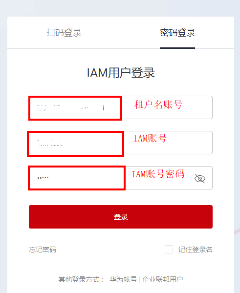

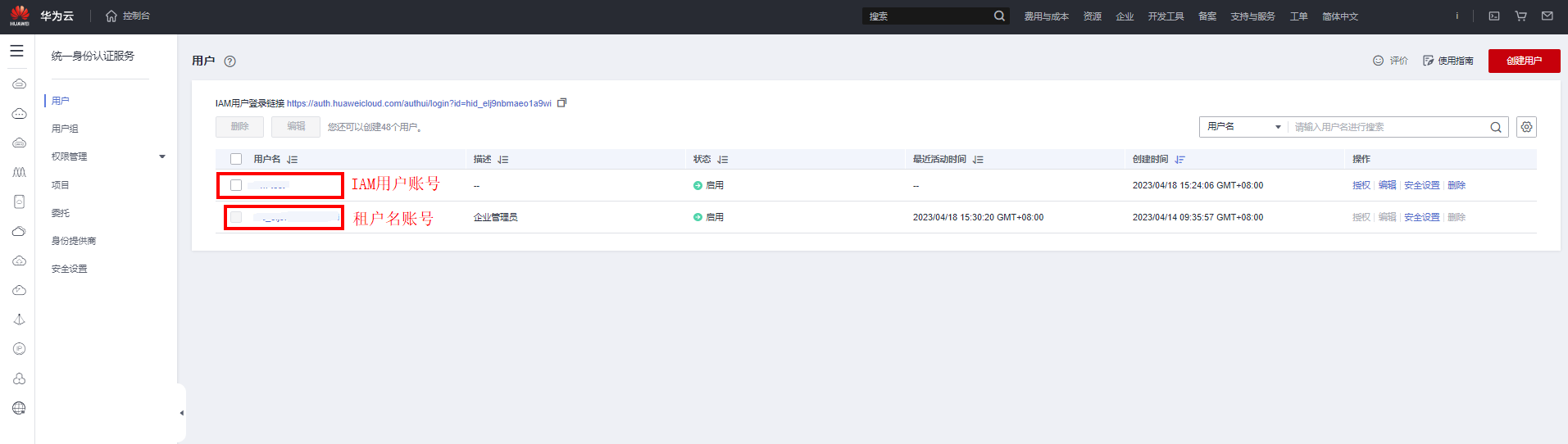

- 访问实景三维服务地址,选择“IAM用户登录”,输入租户名、创建的IAM用户名及IAM用户密码,单击“登录”,登录实景三维建模云平台。
图7 登录实景三维建模云平台
如当前属于华为帐号登录状态,请退出登录后,切换IAM用户登录。

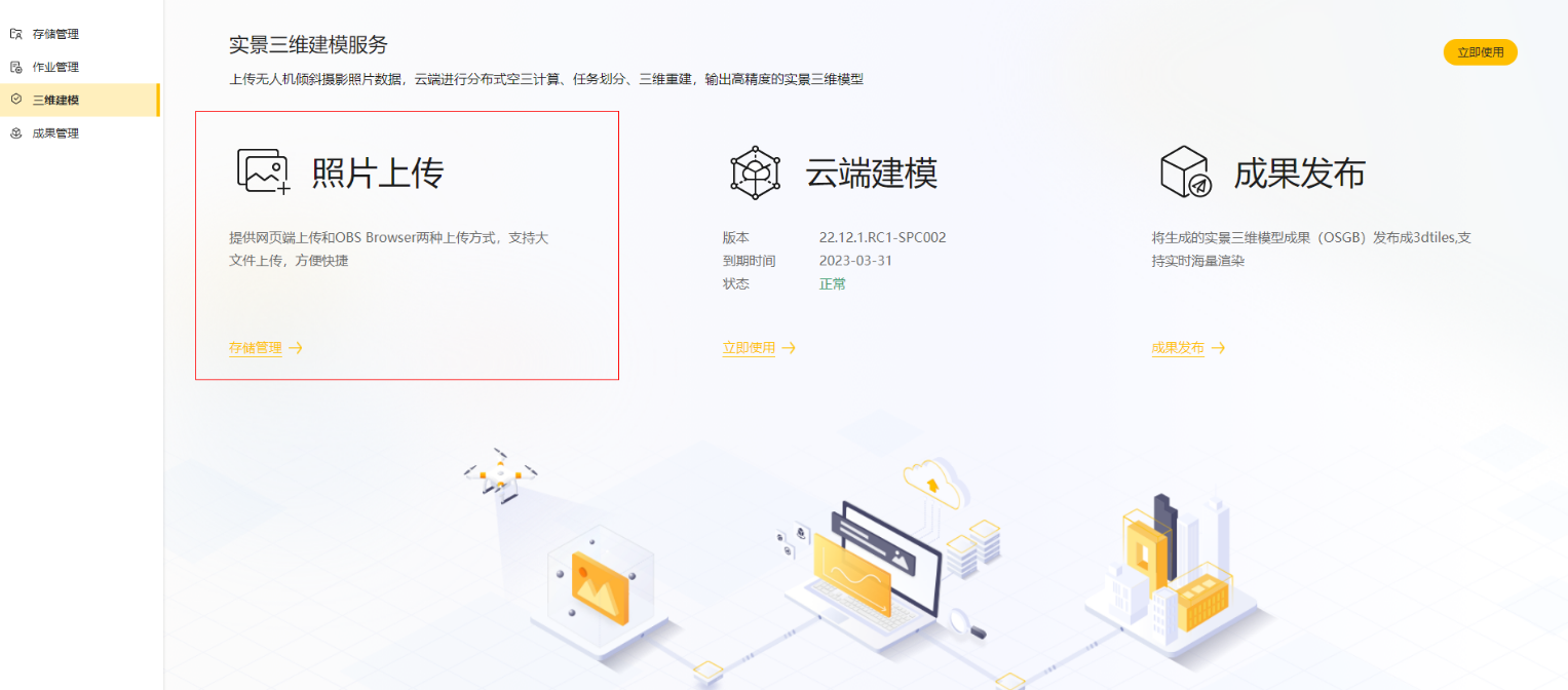

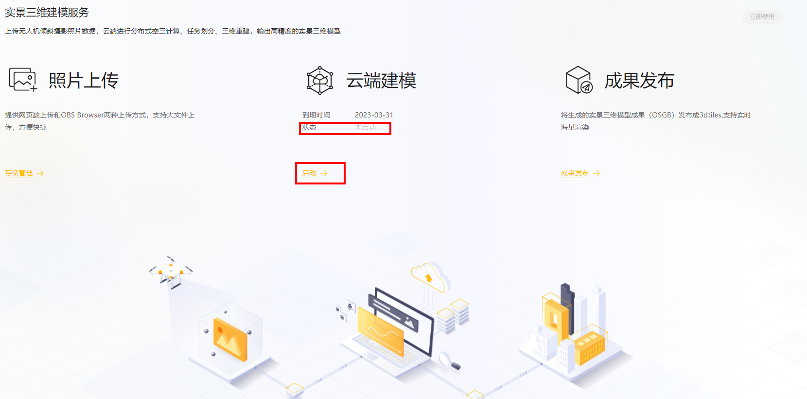

- 本地倾斜摄影照片数据上传成功后,在左侧导航栏中选择“三维建模>云端建模”,实景三维操作台属于未启动,初次使用用户需启动该操作台。
图9 云端建模

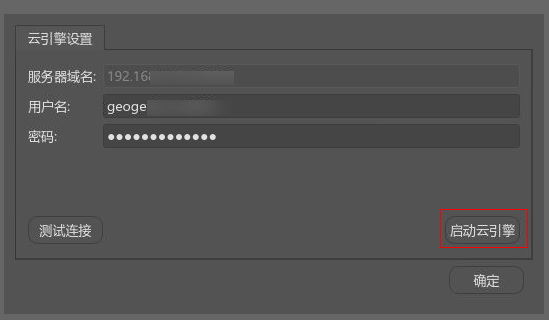

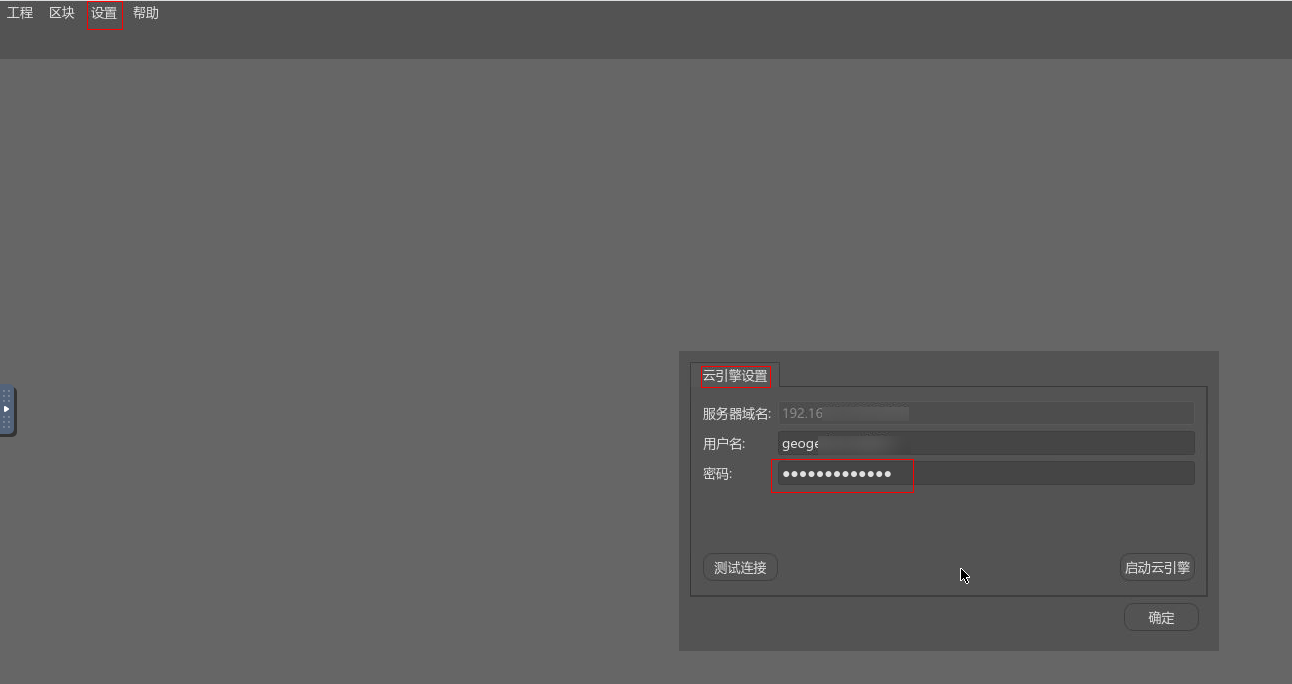

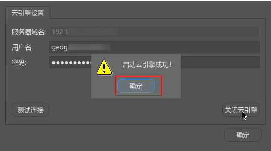

- 跳转到实景三维操作台窗口,设置云引擎信息。单击“设置>云引擎设置”,这里用户只需填入密码(这里的密码即IAM用户密码),其他两项内容程序自动配置,无需理会。
图11 云引擎设置-1

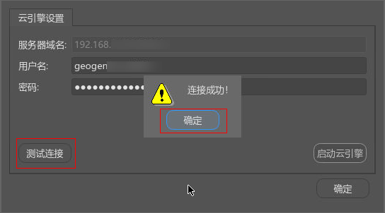

- 输入云引擎信息后,单击“测试连接”,界面提示连接成功,单击“确定”关闭弹窗。
图12 云引擎设置-2
- 再单击“启动云引擎”,界面提示"启动云引擎成功"。
图13 云引擎设置-3
- 按钮功能变为“关闭云引擎”,单击“确定”关闭弹窗。
图14 云引擎设置-4

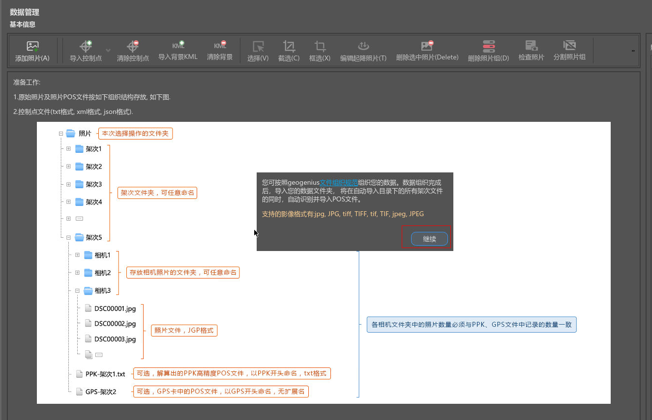

- 在实景三维操作台中,进入上一步新建的工程页面,单击“添加照片”按钮并单击“继续”。
图18 导入照片-1

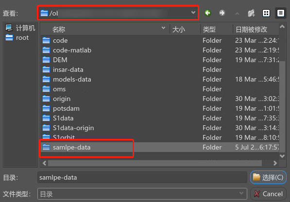

- 公共存储中的sample-data数据是给用户提供的公共小数据量的测试数据集,用户可单击选择“/geogenius-cn4-2-public-bucket/”路径下的“sample-data”文件夹。
图19 导入照片-2
- 照片组添加完成。
图20 成功导入照片
- 导入照片成功后,会提示用户是否读取Exif信息,如果定位信息存在Exif中,单击“是”直接读取即可;如果不存在,选择数据定位。定位信息包括GPS、PPK、EXIF和自定义。具体文件使用场景请参见《实景三维建模服务用户指南》的“定位信息导入”章节。

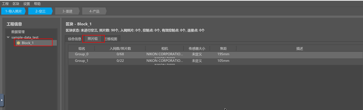

- 在实景三维操作台中,选择需要进行空三处理的区块,单击“照片组”。

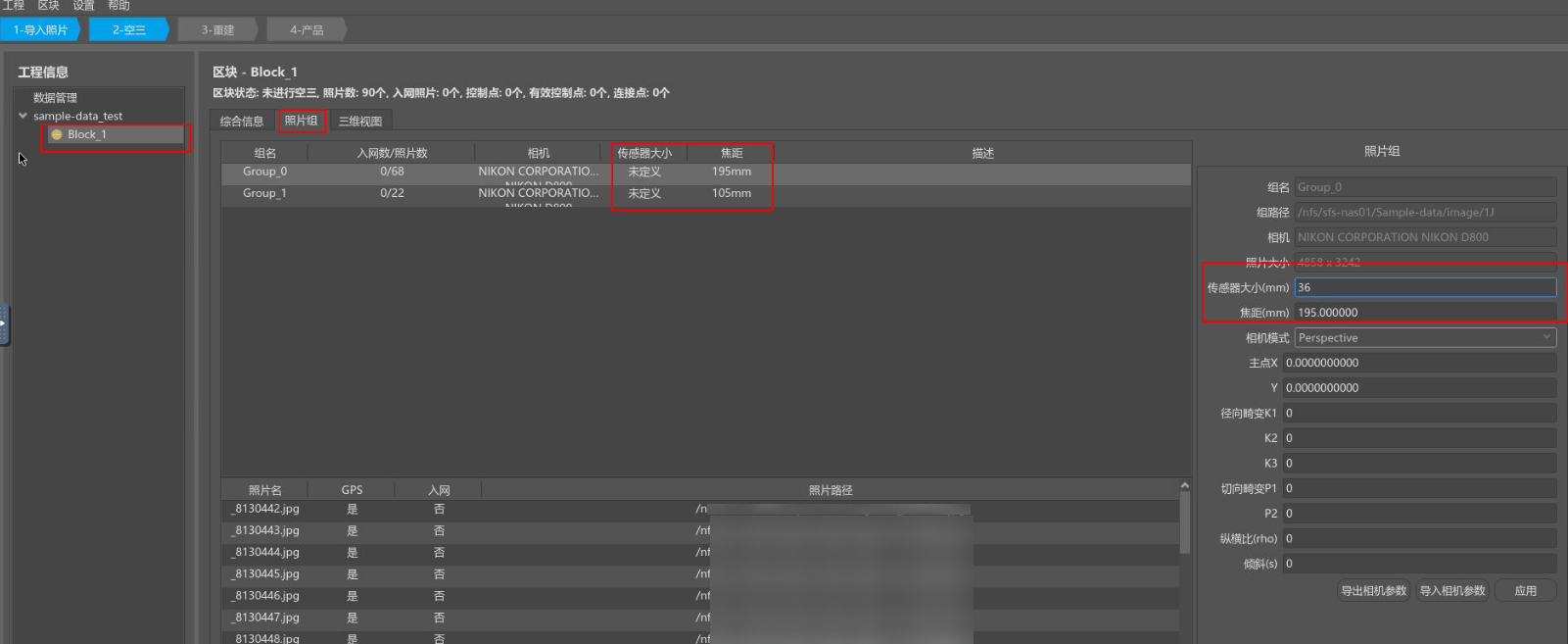

图21 填写传感器、焦距参数-1

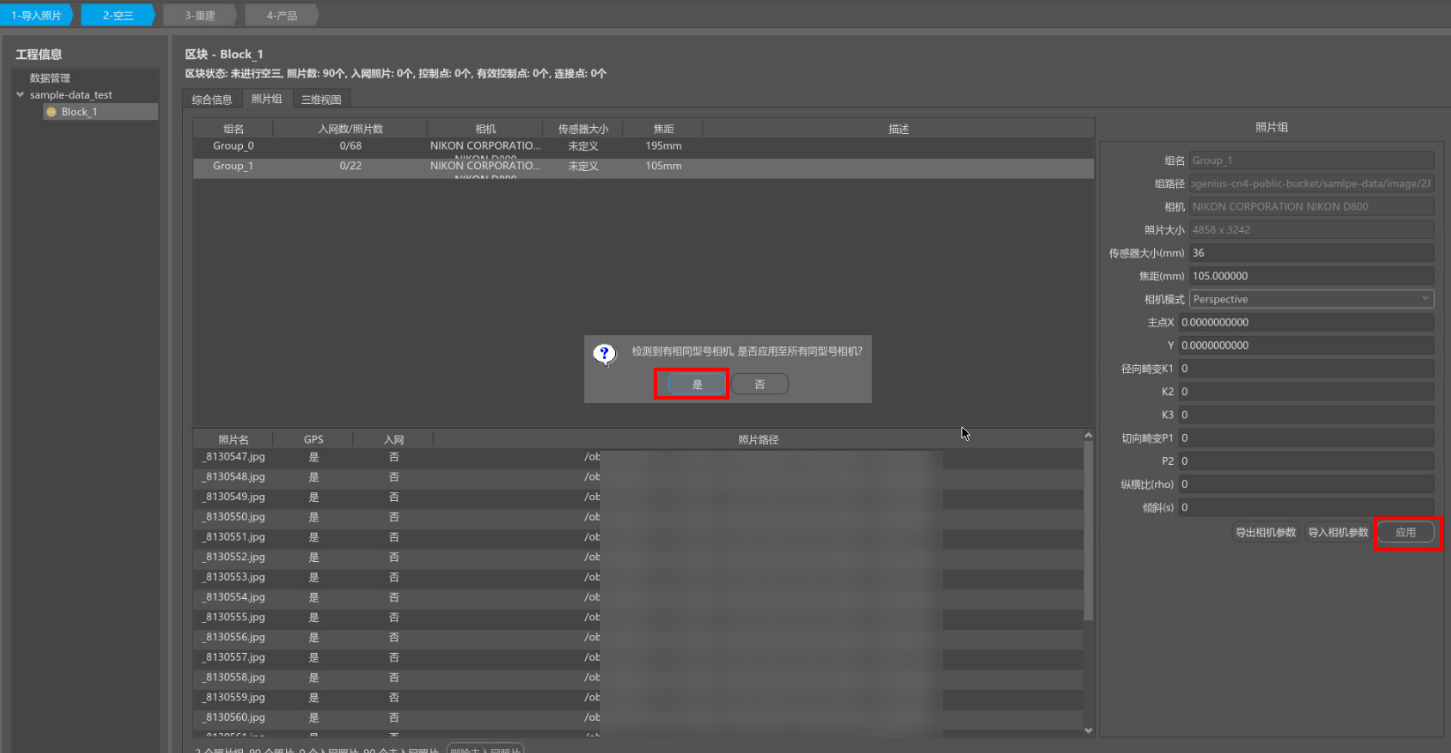

- 任意单击某一组照片,在右侧导航栏中填写相应的传感器、焦距参数。
图22 填写传感器、焦距参数-2

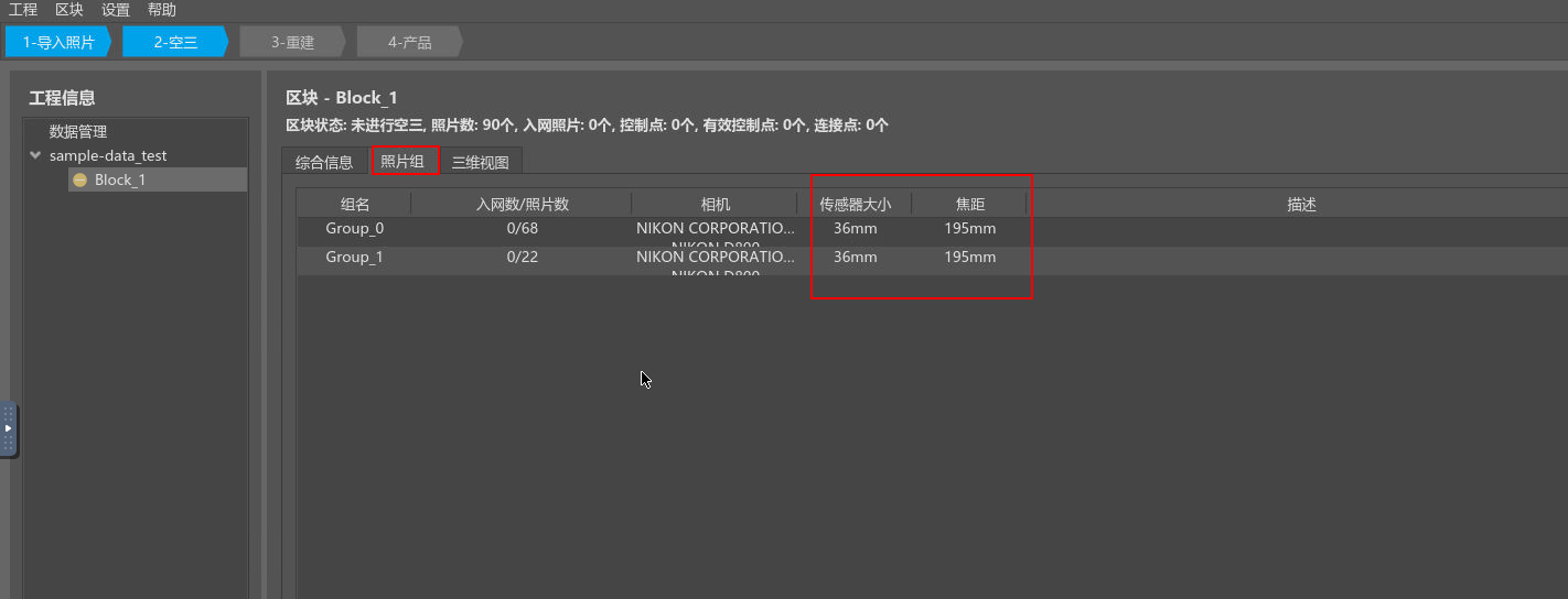

- 再单击应用,在弹出的弹窗单击“是”,就会自动应用同一型号的相机。
图23 填写传感器、焦距参数-3
- 填写成功后,即可在“照片组”界面看到同一型号的相机参数全部填写。
图24 成功填写传感器、焦距参数界面
传感器、焦距参数会对空三结果产生影响,一般都建议用户填写。没有可忽略这步,直接提交空三即可。

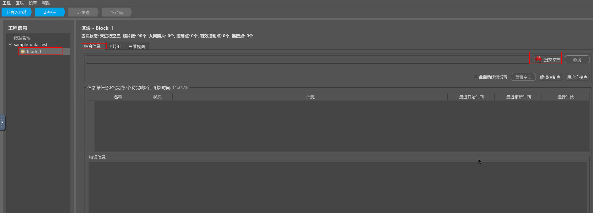

- 在实景三维操作台中,选择需要进行空三处理的区块,在“综合信息”界面,单击“提交空三”按钮。
图25 提交空三-1

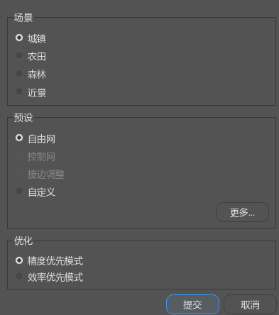

- 提交空三后,弹出“空三设置”界面。
图26 空三设置
第一次做空三,预设场景选择“自由网”,其他的都选择默认选项即可。

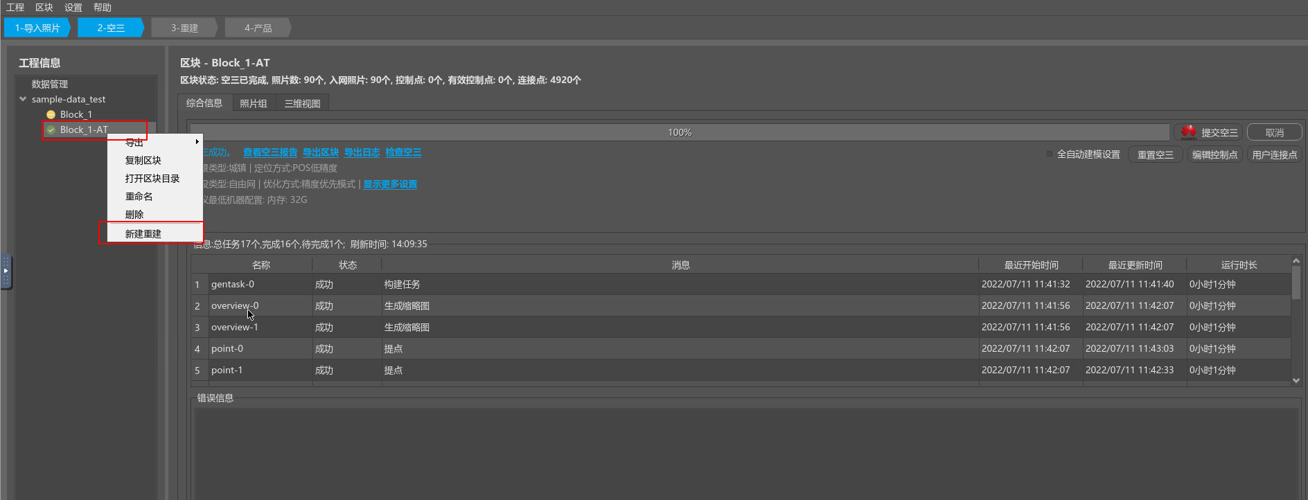

- 在实景三维操作台中,左侧导航栏中选择“空三成功后的block”,右键单击“新建重建”按钮。
图28 新建重建

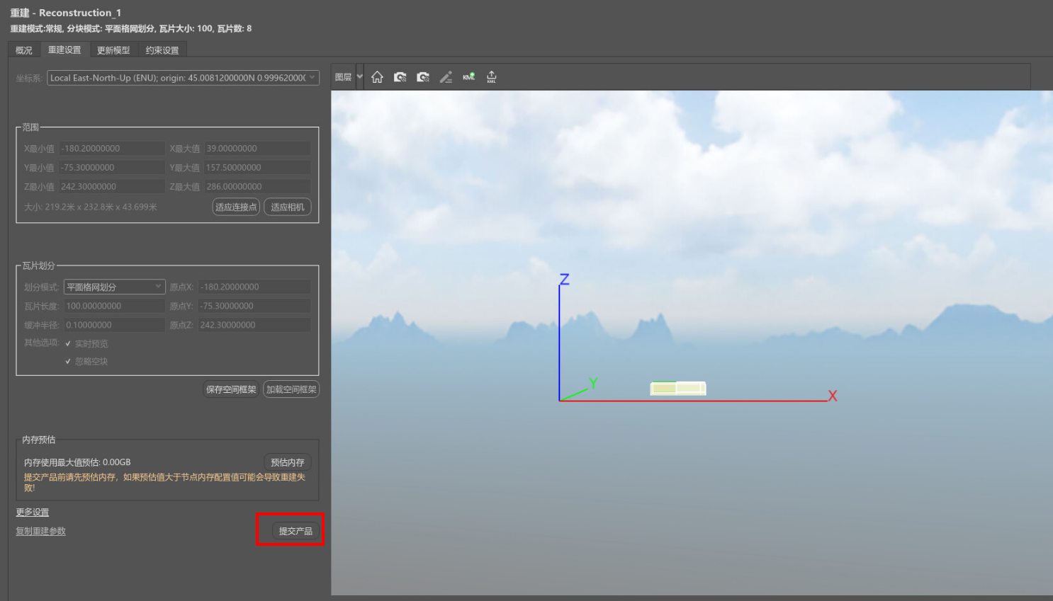

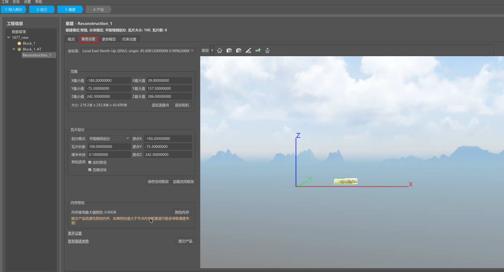

- 新建重建后,弹出“重建设置”界面,进行重建设置,一般用户都可默认选择。如需详细了解具体设置请参见《实景三维建模服务用户指南》的“设置重建”章节。
图29 重建设置
- 重建设置成功后,单击“提交产品”。
图30 提交产品

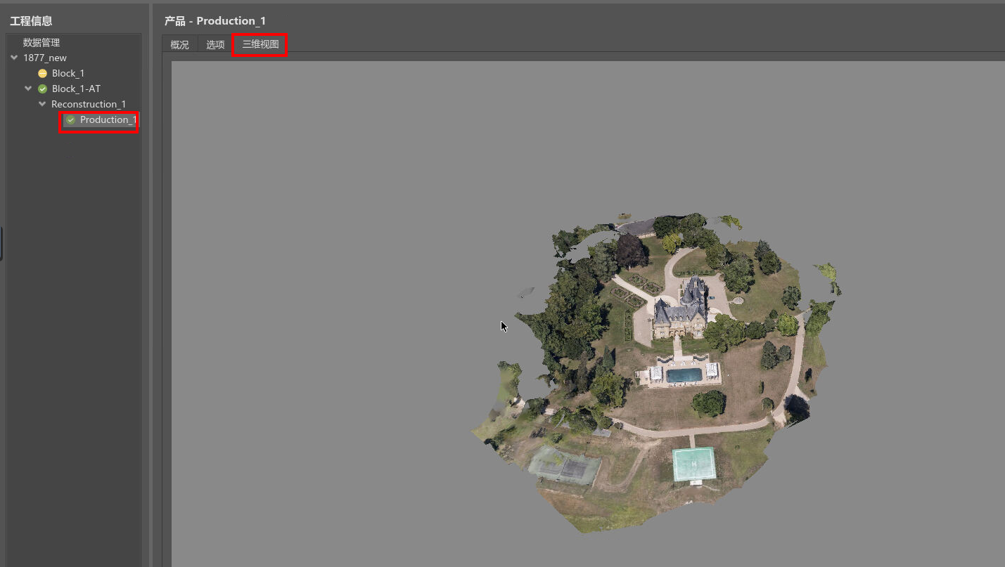

- 等待作业执行到100%,左侧重建任务状态显示绿色勾,单击三维视图,等待几秒后查看三维效果,支持鼠标右键选中进行视图旋转和滚轮放大缩小的功能。
图32 三维模型可视化
