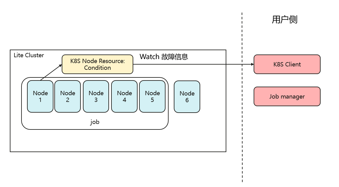

步骤1:获取故障节点信息
图2 获取故障节点信息
可通过Kubernetes API访问集群,然后获取集群中Nodes的详情,Go客户端样例如下:
package main
import (
    "context"
    "fmt"
    "time"
    "k8s.io/api/core/v1"
    metav1 "k8s.io/apimachinery/pkg/apis/meta/v1"
    "k8s.io/client-go/kubernetes"
    "k8s.io/client-go/tools/clientcmd"
func main() {
    // 通常可以使用clientcmd.RecommendedHomeFile,值是$HOME/.kube/config,根据自身情况可以修改
    config, _ := clientcmd.BuildConfigFromFlags("", clientcmd.RecommendedHomeFile)
    // 创建 clientset 客户端
    clientset, _ := kubernetes.NewForConfig(config)
    // 创建一个 watcher
    watcher, err := clientset.CoreV1().Nodes().Watch(context.TODO(), metav1.ListOptions{})
    if err != nil {
       fmt.Printf("Failed to create watcher: %v\n", err)
    defer watcher.Stop()
    termCh := make(chan struct{}, 1)
    // 事件驱动获取节点故障信息
    go func() {
       for {
          select {
          case <-termCh:
             return
          case event, ok := <-watcher.ResultChan():
             if !ok {
                fmt.Printf("Failed to get watcher chan: %v\n", err)
                return
             node := event.Object.(*v1.Node)
             fmt.Printf("Event type: %v, Node name: %s\n", event.Type, node.Name)
             for _, v := range node.Status.Conditions {
                fmt.Printf("Node Condition Type: %v, Type Status: %v\n", v.Type, v.Status)
    // 或者全量获取Nodes
    nodes, _ := clientset.CoreV1().Nodes().List(context.TODO(), metav1.ListOptions{})
    fmt.Printf("There are %d nodes in the cluster\n", len(nodes.Items))
    time.Sleep(10 * time.Second)
    // 定义结束信号
    termCh <- struct{}{}

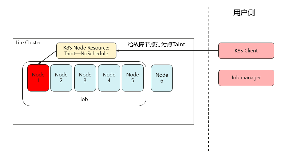

步骤2:用Taint隔离集群中的故障节点
图3 用Taint隔离集群中的故障节点
Taint相关资料可参考污点和容忍度

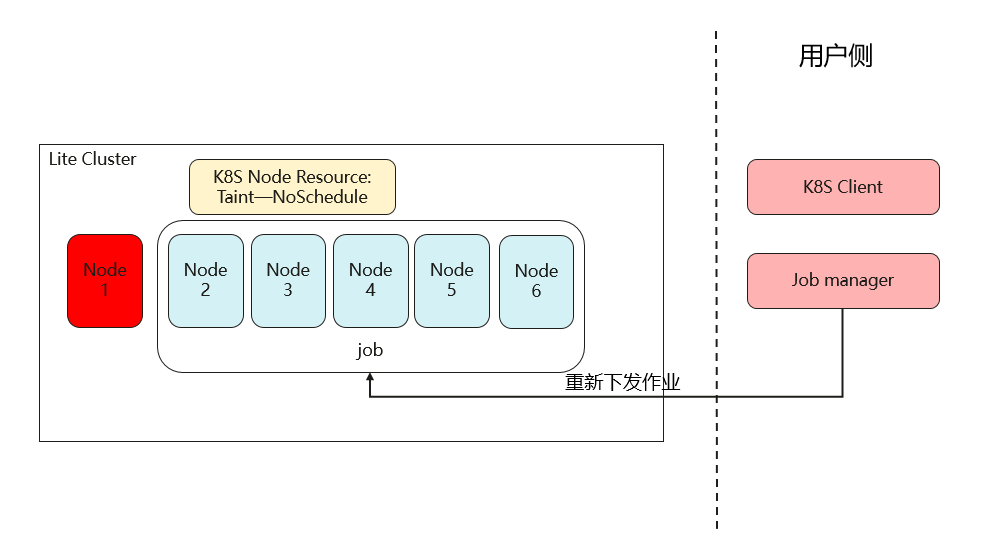

步骤3:重新下发业务
图4 重新下发业务
当业务为训练作业时,可参考设置断点续训练
