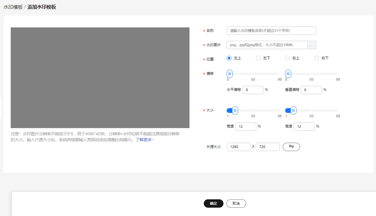

  3. 单击“添加水印模板”,进入新建水印页面,配置水印参数。
    图1 添加水印
    表1 参数说明
    参数
    说明
    名称
    不超过64个字节。
    水印图片
    支持png、jpg、jpeg格式,大小不超过10M的图片,建议使用透明图片PNG格式。
    位置
    水印的初始位置,默认为右上。
    偏移
    根据设置的初始位置,设置对应比例进行水平或垂直偏移。
    大小
    水印大小,按照设置的比例对上传图片进行缩放。
    片源大小
    预览画面的大小,建议根据实际情况设置,以便展现水印的实际效果。
  4. 水印参数设置后,可以在左侧预览区域查看其水印效果。
  5. 单击“确定”,水印模板列表新增一条记录。
