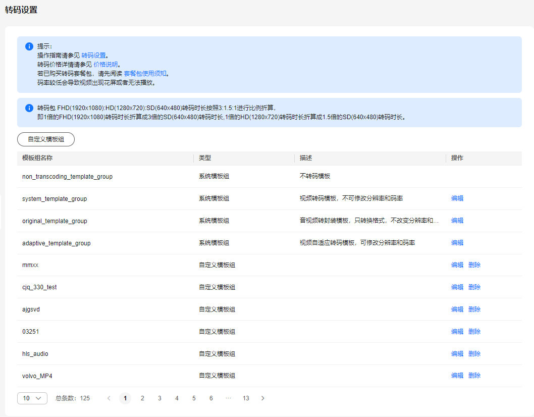

  1. 登录视频点播控制台
  2. 在左侧导航栏选择全局设置 > 转码设置,进入转码设置界面。
  3. 在系统模板行单击“编辑”,在编辑页面修改系统模板的参数。
    不同系统模板,可编辑的参数不同。

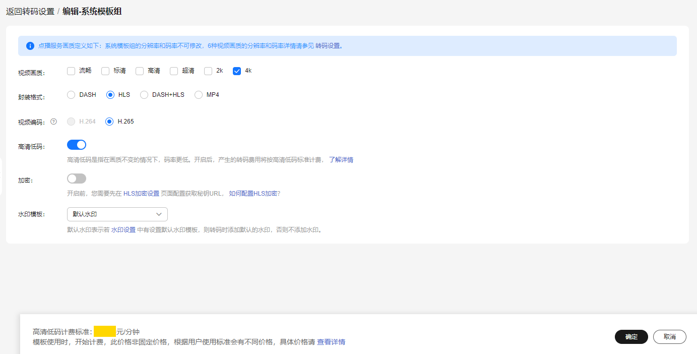

    • 系统模板(system_template_group)
      支持选择视频画质、封装格式、视频编码、水印模板,可以选择开启高清低码和加密。视频画质内置了流畅、标清、高清、超清、2K、4K六种清晰度,具体对应分辨率和码率如表3所示。
      图1 系统模板

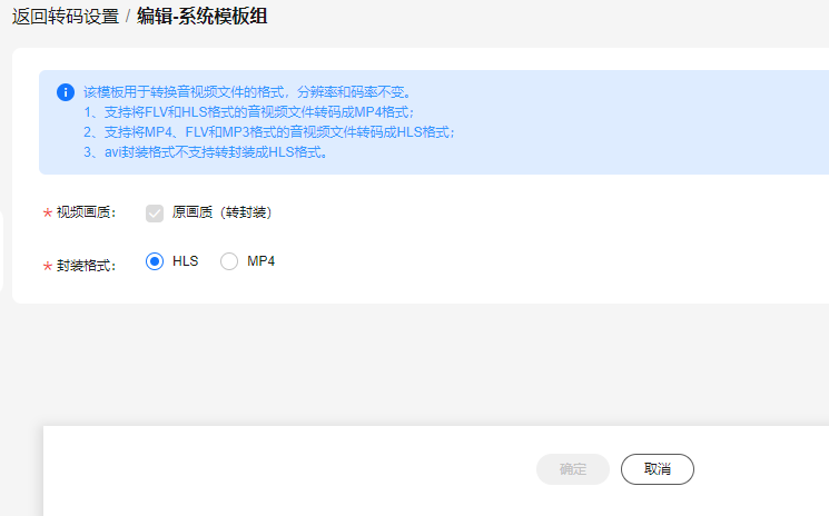

    • 转封装模板(original_template_group)
      支持将FLV和HLS格式转换为MP4格式,将MP3、MP4和FLV格式转换成HLS格式。
      图2 转封装模板

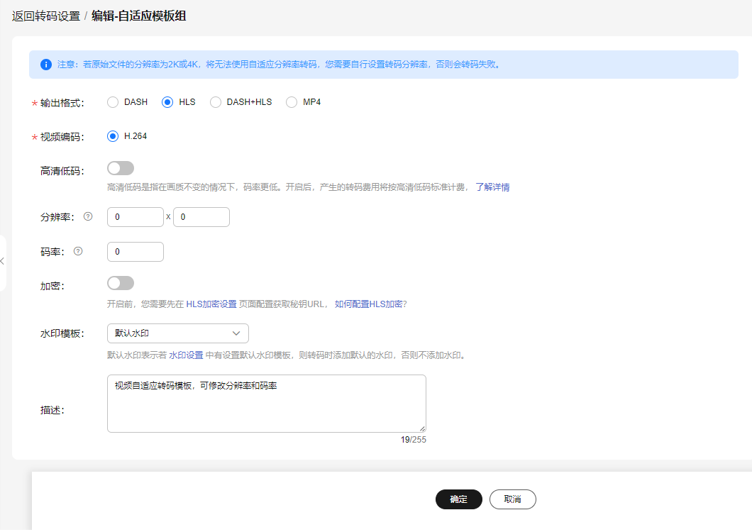

    • 视频自适应转码模板(adaptive_template_group)
      视频编码格式只支持H.264。支持自定义分辨率,若不设置,则默认按原始分辨率输出。开启高清低码后可以选择画质增强功能。
      图3 自适应模板

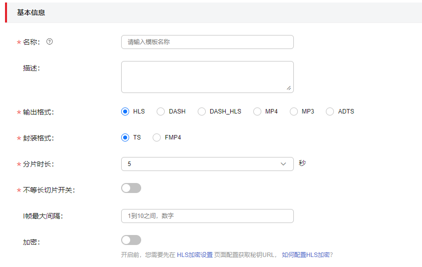

  4. 设置基本信息,如图4所示,参数说明如表1所示
    图4 设置基本信息
    表1 基本信息参数说明
    参数
    说明
    名称
    自定义模板的名称。
    模板名只能以字母、下划线或数字组成,不含特殊字符,长度不能超过128个字符。
    示例:MP4_H264
    描述
    自定义模板的描述信息。
    输出格式
    输出音视频的文件格式,目前支持如下格式:
    • 视频格式:MP4、HLS、DASH_HLS、DASH
    • 音频格式:ADTS、MP3
    注意:当勾选音频输出格式时,视频参数将被禁用。
    封装格式
    视频封装格式。
    仅“输出格式”为HLS或DASH_HLS时,才展示此参数。
    取值如下:
    • TS
    • FMP4
    分片时长
    HLS分片的长度。
    仅当输出格式为HLS或DASH_HLS时,才有此配置项。
    不等长切片开关
    不等长切片开关,用于控制转码后的视频启播时长。
    如果打开开关,还需要配置下述参数:
    • 启播分片个数:指定视频开始的前几个分片为启播分片。取值范围为[1,10]之间的整数,单位:个。
    • 启播分片时长:指定启播分片的时长。取值范围为[1,10]之间的整数,单位:秒。
    设置启播分片后,可以实现视频快速启播。
    I帧最大间隔
    I帧最大间隔。
    取值范围:[1,10],单位:秒。
    默认值:5。
    加密
    配置是否加密输出音视频。当前只支持加密输出HLS格式的音视频流,不会对原始上传的音视频进行加密处理,勾选非HLS的输出音视频格式时,此字段为不可配置。开启此配置前,请参考HLS加密设置获取密钥URL。

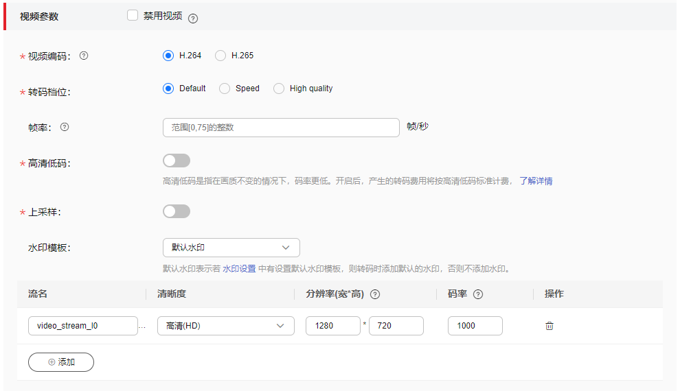

  5. 设置视频参数,如图5所示,参数说明如表2 视频参数所示。
    图5 视频参数
    若勾选“禁用视频”,则输出文件将不包含视频信息,适用于抽取视频文件音频信息的场景。请参考步骤7完成音频参数配置。
    表2 视频参数说明
    参数名称
    参数说明
    视频编码
    视频的编码格式,支持H.264和H.265两种格式。
    转码档位
    视频编码质量等级。
    取值如下:
    • Default:默认方式。
    • Speed:转码效率优先。
    • High quality:转码质量优先。
    帧率
    视频每秒显示的帧数。
    取值范围:[0,75]之间的整数。若设置为0或1,则转码后的视频帧率与原始视频一致。
    高清低码
    是否开启高清低码功能。
    高清低码是指在画质不变的情况下,码率更低。开启后,产生的转码费用将按高清低码标准计费,详见VOD产品价格详情
    上采样
    开启后可以提升视频的分辨率,增加采样点的数量。
    水印模板
    配置转码时添加的水印模板。
    可选择默认水印模板以及其他自定义水印模板。
    • 默认水印:表示若水印设置中有设置默认水印模板,则转码时添加默认的水印,否则不添加水印。
    • 其他自定义水印模板:表示转码时添加此水印。
    流名
    为转码后的视频定义流名称。
    清晰度
    视频的画质清晰度,支持4K、2K、超清、高清、标清、流畅共六种清晰度。
    分辨率(宽*高)
    视频的宽高,默认为选择清晰度的推荐分辨率,支持根据实际需求修改。
    • 若宽或高有一侧设置为0,则该侧按另一侧等比自适应。
      • 当宽为0,高非0,则宽按比例缩放。
      • 当高为0,宽非0,则高按比例缩放。
    • 若宽和高均为0,则按原始分辨率转码。
    码率
    视频的码率,默认为选择清晰度的推荐码率,支持根据实际需求修改。
    若码率设置为0,则按源文件分辨率对应的推荐码率输出。
    • 最多支持6路不同分辨率码率的输出。
    • 清晰度中标识的4K/2K/HD/SD/LD与计费项中对应,若修改了清晰度对应的默认分辨率,则按设置的分辨率进行计费,转码价格详情请参见VOD产品价格详情
    对于不同清晰度,建议您使用系统推荐的分辨率和码率,如表3所示。
    表3 推荐分辨率和码率
    视频画质
    推荐分辨率
    推荐码率-H.265(Kbps)
    推荐码率-H.264(Kbps)
    4K
    3840*2160
    5600
    8000
    2K
    2560*1440
    4900
    7000
    超清
    1920*1080
    2100
    3000
    高清
    1280*720
    700
    1000
    标清
    854*480
    500
    600
    流畅
    480*270
    200
    300

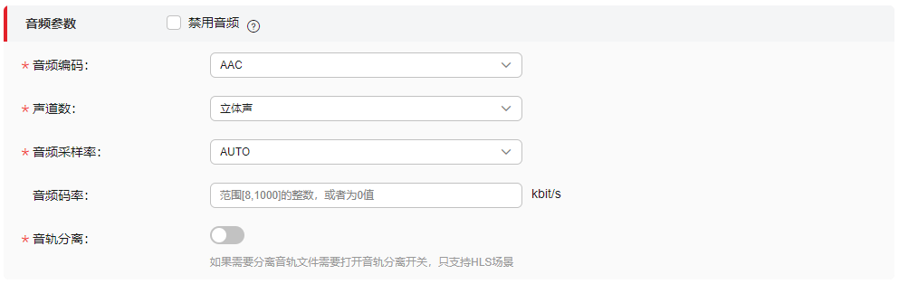

  6. 设置音频参数,如图6所示,参数说明如表4 音频参数所示。
    图6 音频参数
    若勾选“禁用音频”,则输出文件将不包含音频信息,该功能适用于抽取视频画面,不需要音频的场景。
    表4 音频参数
    参数
    说明
    音频编码
    音频编码格式。目前仅支持AAC或HEAAC1。
    默认为AAC。
    声道数
    声音录制时的音源数量或回放时的扬声器数量。目前仅支持立体声或单声道。
    默认为立体声。
    音频采样率
    每秒对声音进行采集的次数。
    取值为AUTO、22050、32000、44100、48000、96000。
    默认为AUTO,单位:Hz。
    音频码率
    输出文件的音频码率。
    取值范围:0或者[8,1000]之间的整数,单位:kbit/s。
    若设置为0,则音频码率为自适应值,可能会导致转码后的音频码率比原始视频中的音频码率更大,建议用户直接设置为合适的音频码率值。
    注意:
    转码为HLS格式时,如果音频码率设置太大,会导致iOS播放时黑屏。推荐用户设置自定义转码模板,并调低音频码率,且音频和视频的码率比率保持在1:3。
    音轨分离
    如果需要分离音轨文件需要打开音轨分离开关,只支持HLS场景。转码后音频独立存储。
    须知:
    “音轨分离”和“定制主索引文件”参数互斥,仅支持配置其中一项。
