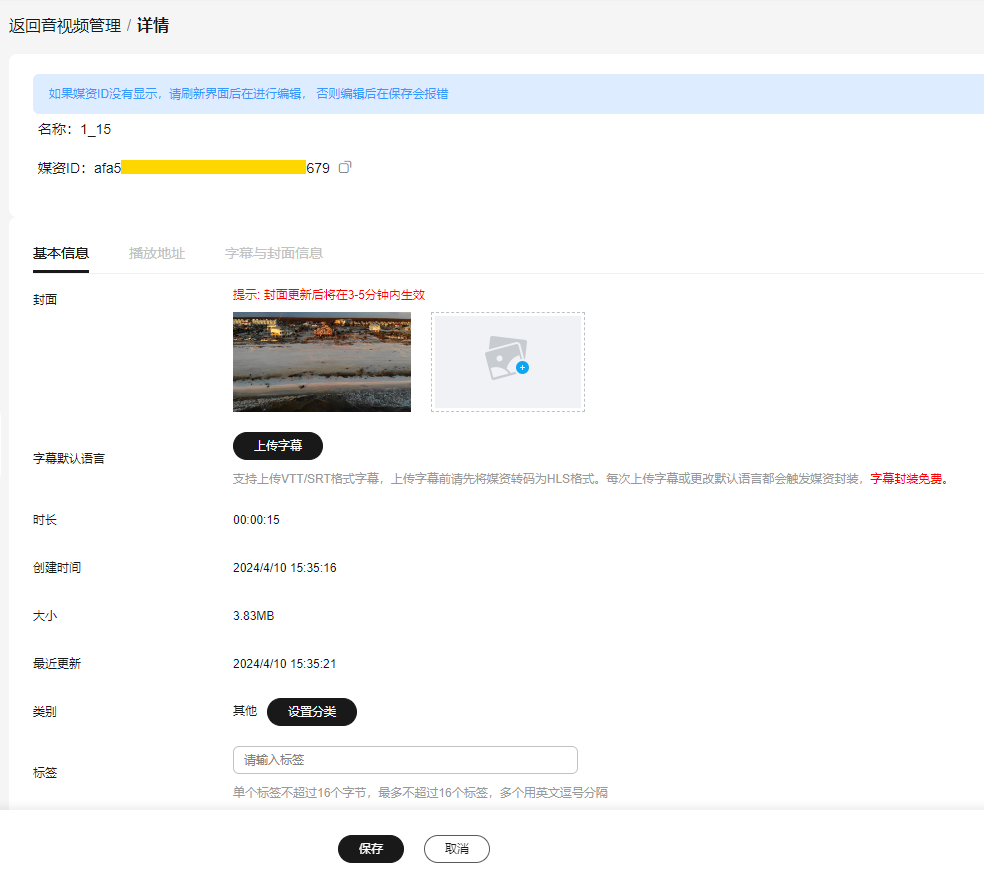

上传封面
音视频文件上传后,系统默认取第一帧作为封面,也可以本地上传JPG或PNG格式的图片作为封面。若需要使用视频中某个画面作为封面,您可以使用视频截图功能。
  1. 单击音视频所在行的“管理”,在“基本信息”页签单击“编辑”,封面处于编辑状态。
    图1 媒资详情页面

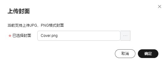

  2. 单击“封面”后的加号框,在“上传封面”弹框内,选择本地图片文件。
    图2 上传封面
  3. 单击“保存”,封面修改将在3到5分钟内生效。

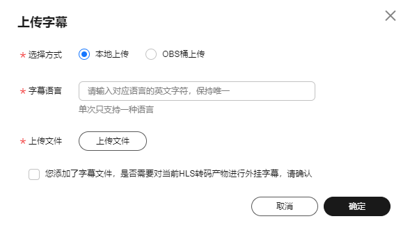

  2. 单击“上传字幕”,弹出“上传字幕”对话框,如图3所示。
    参数配置说明,如表2所示。
    图3 上传字幕
    表2 上传字幕
    参数
    说明
    选择方式
    选择字幕上传的方式。
    包含如下选项:
    • 本地上传
    • OBS桶上传
    字幕语言
    输入对应语言的英文字符,单次仅支持一种语言。
    本地上传方式
    单击“上传文件”,选择本地字幕文件上传。
    OBS桶上传方式
    输入字幕文件存放的OBS桶名和OBS路径。
  3. 字幕文件设置完成后,单击“确定”,字幕添加完成。
    支持单击字幕文件右侧的“设为默认语言”,将当前语言的字幕文件,设为默认语言。
  4. 可以参考2~3,依次添加多语言字幕。
    仅外挂字幕场景,需要执行本操作。
  5. 单击“保存”后,关闭编辑状态。

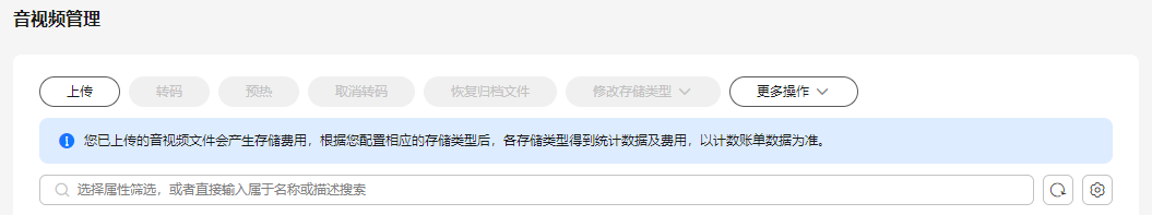

当音视频管理界面文件较多时,可以使用界面上方的属性筛选框进行音视频查找,如图5所示。
图5 音视频搜索
支持通过筛选条件(上传时间、媒资状态、转码状态、名称或描述、媒资ID、标签、分类ID)进行精确查找。
筛选注意事项如下所示:
  • 支持多维度筛选。如果使用媒资ID搜索,则其他过滤条件均失效。
  • 已删除的媒资通过关键字,标签等搜索不会展示,只有通过媒资ID搜索时才能展示。
  • 媒资状态包含已发布、未发布;转码状态包括转码中、未转码、转码成功、转码失败。
  • 媒资ID是识别上传成功视频片源的唯一ID,只要视频上传成功,无论转码是否成功都会有媒资ID。
  • 分类ID用于识别不同的分类名称,您可在“全局设置 > 分类设置”界面查询。

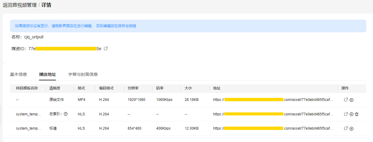

  • 控制台预览
    支持预览MP4、FLV、HLS以及DASH格式的视频文件,未转码视频不能保证Console播放预览,建议您转码后再播放。
    在“媒资管理 > 音视频管理”页面,支持如下操作:
    • 单击音视频文件封面,优先预览播放转码后的音视频文件。
    • 单击视频右侧的“管理”,在音视频管理详情页面,选择“播放地址”页签,单击“操作”列的图标,也可预览播放。
      目前H.265编码视频、HLS加密视频不支持预览。
      图6 播放地址
  • 播放器播放
    单击视频右侧的“管理”,在视频详情页面,选择“播放地址”页签。在“操作”列单击图标,复制播放URL,可以使用音视频播放器进行播放。
    若您对音视频文件进行了重新转码,对应的转码播放地址可能会存在变化,具体如下所示:
    • 重新转码时,若转码参数不变,则播放URL不变。
    • 重新转码时,若修改转码参数,则不同的输出格式有如下区别:
      • 若输出格式为MP4,则旧URL不能播放。
      • 若输出格式为HLS,总索引对应的URL不变;二级索引的URL会变, 旧URL不能再播放。
      • 若输出格式为DASH,总索引对应的URL不变;二级索引的URL会变, 旧URL不能再播放。
