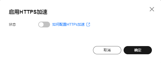

  4. 单击“HTTPS配置”右侧的“编辑”,弹出“启用HTTPS加速”对话框,如图1所示。
    图1 启用HTTPS加速

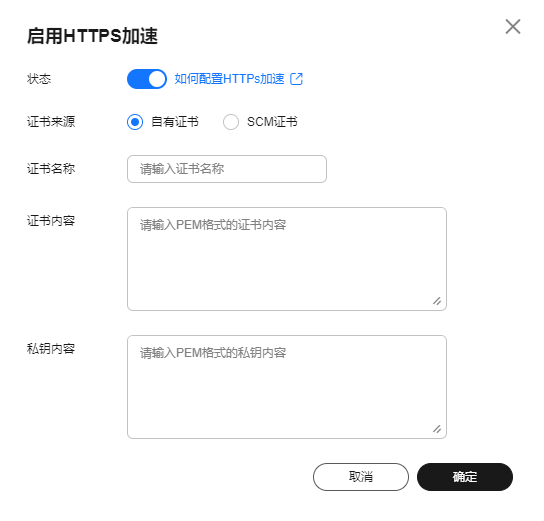

  5. 打开“状态”开关,配置HTTPS参数,如图1 自有域名配置HTTPS证书所示。
    参数配置说明,如表1所示。
    图2 配置HTTPS证书
    表1 证书配置
    参数
    说明
    证书来源
    HTTPS证书来源。
    包含如下选项:
    • 自有证书
    • SCM证书
    自有证书配置
    设置证书名称,使用文本工具打开获取的证书文件和私钥文件,并将对应的内容复制到对应的“证书内容”和“私钥内容”框中。不同机构颁布的证书,存在如下差异:
    • 若证书是Root CA机构颁发的,则证书是一份完整的证书,复制该证书内容即可。
      图3 HTTPS证书
    • 若证书是中级CA机构颁发的,则证书文件会包含多份证书,您需要将所有证书拼接在一起组成一份完整的证书。具体拼接方法请参见中级CA机构颁发的证书
    SCM证书配置
    VOD可以自动获取已经上传到CCM控制台的SSL证书,无需推送,配置更加方便快捷。
