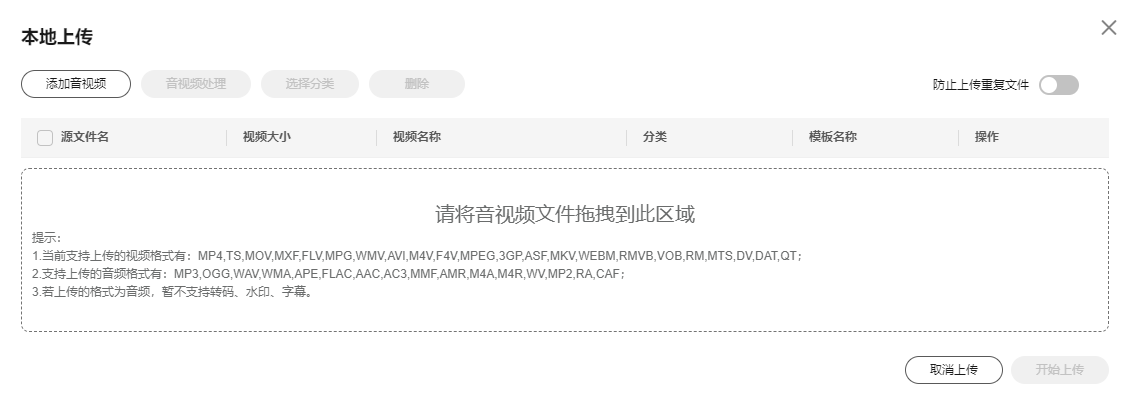

  3. 单击“本地上传”,弹出“本地上传”窗口。
  4. 单击“添加音视频”,添加本地媒资文件,或者直接将本地文件拖拽至界面区域,如图1所示。
    图1 本地上传
  5. 您可以根据实际需求在音视频处理中选择转码模板或工作流。上传成功后自动对上传的音视频进行处理。
  6. 单击“开始上传”,开始上传音视频文件。
    上传时间与文件大小和网络情况都有关。

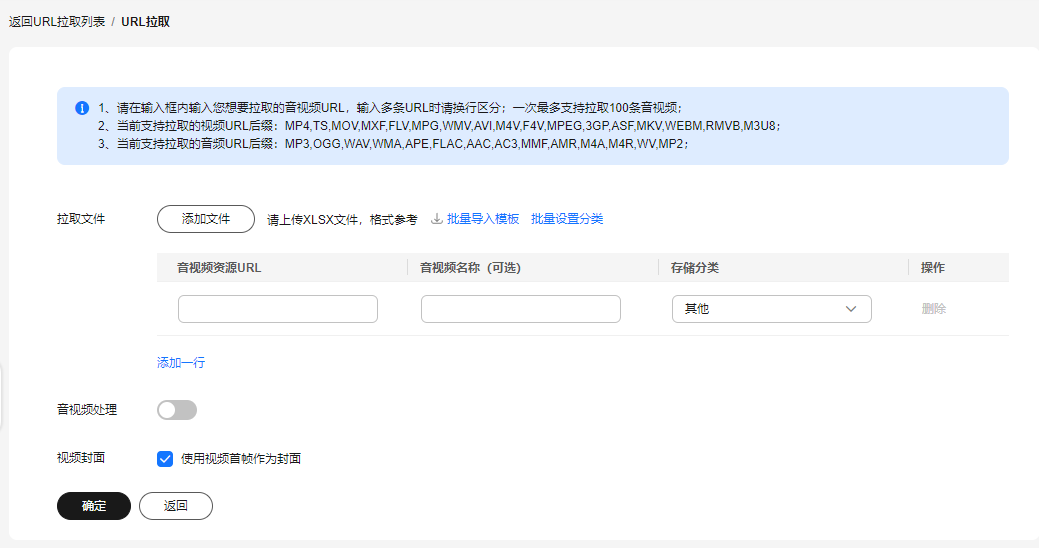

  3. 单击“URL拉取”,进入“URL拉取”页面,如图2所示。
    输入拉取文件信息。还可以根据实际需求在音视频处理中选择转码模板或工作流。拉取成功后会自动对拉取的音视频进行处理。
    图2 URL拉取设置
  4. 单击“确定”,可在URL拉取列表中查看到任务执行情况。
