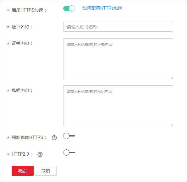

检查域名HTTPS证书
  • 由于点播播放地址默认为HTTPS协议,使用的自有域名必须开启HTTPS安全加速,否则将无法播放音视频。具体配置请参见配置HTTPS证书
    图1 自有域名配置HTTPS证书
  • 若自有域名的HTTPS证书已过期,则对应的HTTPS播放地址会失效。建议您申请新的证书,然后上传到视频点播控制台,具体配置请参见配置HTTPS证书

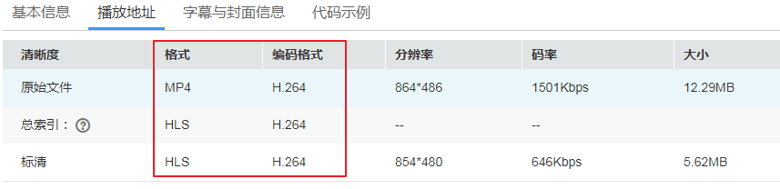

检查播放器
不同的播放器支持的播放格式是不一样的,请检查播放的音视频文件格式和编码格式是否满足播放器的要求。
  1. 登录视频点播控制台
  2. 在左侧导航树中选择“音视频管理”,进入音视频管理页面。
  3. 在播放的音视频行单击“管理”,选择“播放地址”页签,查看播放的音视频文件的封装格式和编码格式。
  4. 检查播放音视频的播放器是否支持对应的格式。
    以下为常用播放器对音视频格式的支持情况:
    • 控制台播放器:视频点播控制台暂只支持编码为H.264的MP4、FLV、HLS、DASH格式视频文件,以及格式为MP3和ADTS的音频文件。
    • Web端播放器:支持的编码格式有H.264,支持的封装格式有MP4,M3U8,MPD和FLV。
    • 移动端播放器:支持的编码格式有H.264、H.265、MPEG4、MJPEG,封装格式有MP4、M3U8、FLV和MP3。
  5. 若检查是播放器不支持导致,建议切换播放器播放。

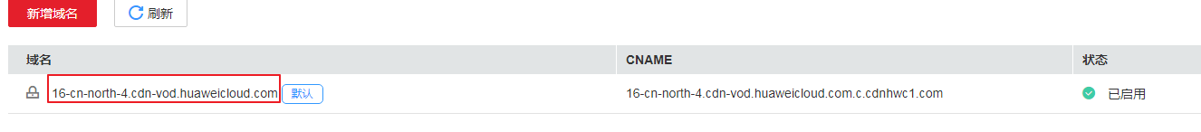

检查域名CNAME解析
华为云视频点播默认开启了加速服务了,若加速域名的CNAME解析未生效,则将由于无法解析加速域名而导致播放失败。
请参考如下步骤检查CNAME解析是否正常。
  1. 登录视频点播控制台
  2. 在左侧导航树中选择“域名管理”,在域名管理页面获取使用的默认加速域名。
    点播服务支持配置多个域名,但仅使用设置的默认域名进行媒资分发加速。

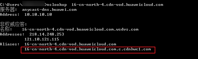

  3. 打开Windows操作系统中的cmd程序,通过nslookup加速域名的方式进行查询。
  4. 若回显的是找不到查询的域名,则表示CNAME解析失败。
    • 若使用的是点播服务分配的域名进行分发,则请提交工单申请技术服务协助解决。
    • 若使用自有域名进行分发,则先配置CNAME,然后再重新播放音视频。
