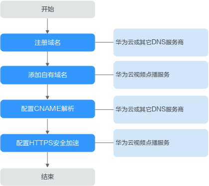

使用自有域名进行视频点播加速的流程,如图1所示。
图1 域名准入流程
  1. 注册域名:若还未有自有域名,您可以在云服务商购买或注册域名。
  2. 添加自有域名:将域名添加到视频点播服务中,视频点播最多支持添加5个自有域名,具体请参见添加域名
  3. 配置CNAME解析:需要在域名DNS服务商处完成CNAME解析配置,将您的域名指向视频点播分配的CNAME,具体请参见配置CNAME
  4. 配置HTTPS安全加速:点播默认的播放地址为HTTPS协议,若您未上传添加的域名的HTTPS证书,将无法播放上传的音视频文件。具体请参见配置HTTPS安全加速
自有域名添加后,点播服务会对其进行内容审核,若违反相关法律法规的域名,如涉黄,涉赌,涉毒等,将会对域名进行停止解析处理。

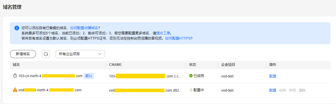

    • 查看域名信息
      在域名列表中,可查看已添加域名的CNAME值、状态等信息。
      图2 域名信息

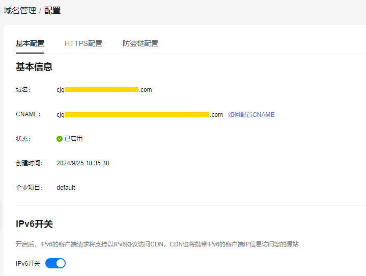

      单击右侧操作列的“配置”,可查看目标域名的基本配置信息,还可以为该域名配置HTTPS安全加速防盗链
      图3 域名安全配置
