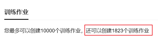

默认支持创建10000条训练作业,剩余额度可以在训练作业列表页查看。
图1 查看训练作业剩余额度

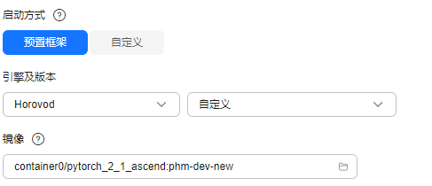

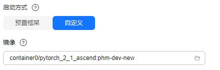

    创建方式选择自定义算法时,启动方式参数必选。启动方式有以下两种:
    • “预置框架”:通过平台预置的训练常用框架和镜像创建训练作业。
    • “自定义”:通过自定义镜像创建训练作业。
    当平台预置的基础镜像中的软件无法满足实际程序运行需求时,支持自定义镜像进行训练,所需镜像需提前上传到SWR容器镜像服务上,详细镜像制作指导请参见准备模型训练镜像
    引擎及版本
    “启动方式”选择“预置框架”时,需要选择训练作业要使用的预置框架引擎和引擎版本。
    选择的AI引擎和编写算法代码时使用的框架必须一致。例如编写算法代码使用的是PyTorch,则在创建作业时也要选择PyTorch。
    镜像
    选择训练需要的容器镜像,训练镜像制作要求请参见准备模型训练镜像
    • “启动方式”选择“预置框架”,且引擎版本选择“自定义”时,需要从容器镜像中选择合适的镜像。
      图2 启动方式-预置框架
    • “启动方式”选择“自定义”时,需要从容器镜像中选择合适的镜像。
      图3 启动方式-自定义

生成节点间SSH免密互信文件
选择是否生成节点间SSH免密互信文件。
  • 不勾选(默认):表示不生成节点间SSH免密互信文件。
  • 勾选:表示生成节点间SSH免密互信文件。在使用基于MPI和Horovod框架的自定义镜像进行分布式训练时,为确保节点间的通信顺畅,必须配置节点间SSH免密互信,确保分布式训练任务顺利进行。
    同时还需配置“SSH免密互信文件目录”,即自动生成的SSH密钥文件在训练容器中所在的目录,默认值为“/home/ma-user/.ssh”。更多操作指导请参见自定义镜像训练作业配置实例间SSH免密互信
