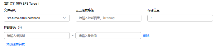

  • “添加拓展存储SFS Turbo配置”
    当ModelArts和SFS Turbo间网络直通时,训练作业支持挂载多个SFS Turbo存放训练数据。文件系统支持重复挂载,但是挂载路径不可重复。最多可以挂载5个盘。配置ModelArts和SFS Turbo间网络直通,具体操作请参见配置ModelArts和SFS Turbo间网络直通
    图3 SFS Turbo
    • “文件系统”:选择一个SFS Turbo。
    • “云上挂载路径”:输入SFS Turbo对应在训练容器内的云上挂载路径。不能为“/”目录,不能为“/cache”“/home/ma-user/modelarts”等系统已经默认挂载的路径。
    • “存储位置”:选择SFS Turbo的存储位置。如果用户配置了文件夹控制权限,请选择存储位置;如果用户未配置文件夹控制权限,可以保持默认值“/”或者自定义位置。
    • “挂载方式”:显示挂载SFS Turbo的权限。根据SFS Turbo存储位置的权限显示“读写”“只读”,如果用户未配置文件夹控制权限,则该参数不可见。如果需要设置SFS Turbo的文件夹权限,请参考权限管理文档配置。
    • “挂载参数”:支持配置SFS挂载参数实现训练加速优化,具体参数说明请参见设置极速文件存储挂载参数。不设置时,默认配置如下参数:
      mountOptions:
      - vers=3
      - timeo=600
      - nolock
      - hard
