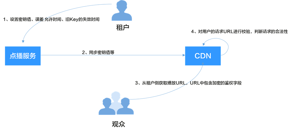

Key防盗链是视频点播的加速节点与点播源站联合实现的,比Referer防盗链更为安全可靠的一种防盗播方案。Key防盗链的实现过程如图1所示。
图1 Key防盗链实现原理
流程说明如下所示:
  1. 租户在点播控制台开启Key防盗链功能,并配置误差允许时间、算法等。
  2. 点播服务将配置的密钥值等下发到CDN节点中。
  3. 租户通过点播服务获取到点播媒资的鉴权URL。
  4. 观众通过租户提供的鉴权播放URL向CDN请求视频播放。
  5. CDN根据播放URL中携带的鉴权信息校验请求的合法性,仅校验通过的请求会被允许。

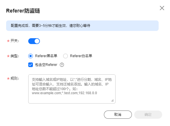

  4. 单击“Referer防盗链”右侧的“编辑”,弹出“Referer防盗链”对话框,如图1 Referer防盗链配置信息所示。
    配置Referer防盗链参数,如表1所示。
    图3 Referer防盗链配置
    表1 参数说明
    参数
    说明
    开关
    是否开启Referer防盗链,默认开启。
    类型
    支持黑名单和白名单模式。
    • Referer黑名单:表示黑名单内的域名不允许访问点播资源,其它可以访问。若同时勾选了“包含空Referer”,则表示不允许HTTP Header中Referer为空的请求。
    • Referer白名单:表示白名单内的域名允许访问点播资源,其它不可以访问。若同时勾选了“包含空Referer”,则表示允许HTTP Header中Referer为空的请求。
    规则
    黑名单或白名单中的域名。
    支持输入域名或IP地址,以英文“;”进行分隔,域名、IP地址可混合输入,支持泛域名添加。输入的域名、IP地址总数不能超过100个。
    示例如下:
    www.example.com;*.test.com;192.168.0.0
  5. 配置完成后,单击“确定”
    大约需要3-5分钟,Referer防盗链才生效。
