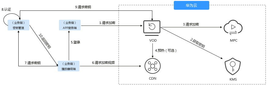

实现原理
华为云视频点播提供的HLS加密使用的HLS规范中的通用加密方案,通过指定的AES-128加密算法来加密每一个TS,并在生成的m3u8文件中描述播放器如何解密TS文件的方法,支持所有的HLS播放器。
本方案中,点播服务集成了华为云的KMS,向HLS加密提供密钥。
  • 加密流程
    1. 业务侧将视频上传到点播服务(VOD)后,请求HLS加密。
    2. 点播服务收到加密请求后,向KMS请求加密密钥,并将获取的密钥ID和密钥密文存储在点播服务中。
    3. 点播服务向媒体处理服务请求HLS加密,媒体处理服务通过转码功能将对应的视频进行加密。
      转码加密后生成的m3u8文件带有“#EXT-X-KEY”标签,该标签包含了“METHOD”“URI”属性,其中“URI”即为业务侧搭建的密钥管理服务的地址,示例如下所示。
      若加密后使用的播放地址是https,则密钥管理服务的地址也需要配置为https协议,否则无法在点播控制台预览播放。
      #EXTM3U
      #EXT-X-VERSION:3
      #EXT-X-TARGETDURATION:6
      #EXT-X-MEDIA-SEQUENCE:0
      #EXT-X-KEY:METHOD=AES-128,URI="https://domain-sample/encrypt/get-key?asset_id=6aee80009c4ca6970f508d6334194794",IV=0x80a3ff24ccd788042ca7f2237e74c59d
      #EXTINF:5.000000,  6aee80009c4ca6970f508d6334194794_1_1920X1080_3000_0_0.ts
      #EXTINF:5.000000,  6aee80009c4ca6970f508d6334194794_1_1920X1080_3000_0_1.ts
      #EXT-X-ENDLIST
    4. 加密后,点播服务通过CDN将加密的HLS视频文件进行加速分发。
  • 解密流程
    1. 终端用户登录播放器终端,业务侧会对终端用户进行身份校验,校验通过后,会为播放终端分配一个Token,并将带Token的播放地址返回给播放器端。
      示例:若转码加密后的HLS视频播放地址为:https://1280.cdn-vod.huaweicloud.com/input/test.m3u8,则播放器终端获取的播放地址为:https://1280.cdn-vod.huaweicloud.com/input/test.m3u8?token={token}
    2. 播放器终端通过带Token的播放URL向CDN请求播放。由于Token是动态的,所以CDN收到请求后,会直接回源到点播服务。点播服务会将请求URL中的Token写入请求的m3u8文件的“URI”中。
      点播服务返回给CDN的m3u8文件中会携带播放终端的Token值,示例如下所示。
      #EXTM3U
      #EXT-X-VERSION:3
      #EXT-X-KEY:METHOD=AES-128,URI="https://domain-sample/encrypt/get-key?asset_id=6aee80009c4ca6970f508d6334194794&token={token}",IV=0x80a3ff24ccd788042ca7f2237e74c59d
      #EXT-X-ENDLIST
    3. 播放终端解析返回的m3u8文件,得到EXT-X-KEY标签中的“URI”内容,向“URI”请求密钥。
    4. 业务侧的密钥管理服务收到请求后,先验证Token的合法性,若Token合法,则通过调用点播服务的API查询密钥
      密钥管理服务可以选择将查询到的密钥缓存在本地,当下次有其它播放终端请求时,可以直接返回,无需每次都向点播服务获取。
    5. 密钥管理服务将点播服务返回的密钥返回给播放终端。播放终端通过获取的密钥解密播放m3u8文件。

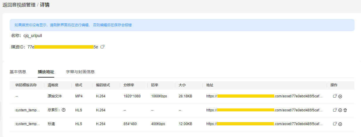

  1. 登录视频点播控制台
  2. 在左侧导航树中,选择“媒资管理 > 音视频管理”。
  3. 在已经加密的视频行单击“管理”,选择“播放地址”页签。
  4. 在对应的HLS格式行单击,播放HLS视频。
    图2 播放地址
  5. 打开浏览器的开发者模式,可以看到控制台在预览播放时有自动通过配置的获取密钥URL去请求密钥,并解密播放。
    图3 浏览器开发者模式
