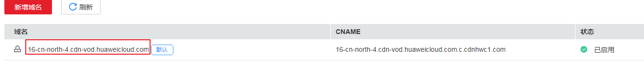

若设置为“默认”的域名不是“已启用”状态,则会导致点播服务中的音视频播放失败。请参考如下步骤检查默认域名是否已启用。
当前系统域名资源已分配完,若在域名管理中未有分配的系统域名,或者原先分配的系统域名未处于“已启用”状态,则您需要准备已备案的域名并添加到点播服务中才能进行媒资加速分发,具体请参考域名配置
  1. 登录视频点播控制台
  2. 在左侧导航树中选择“域名管理”,在域名管理页面检查默认域名的状态是否为“已启用”
    • 若状态为“已停用”,请在“操作”列单击“启用”。
    • 若状态为“配置中”,可能是由于域名还未生效、域名过期、账号涉黄涉赌等原因导致,请提交工单联系华为云技术客服协助处理。

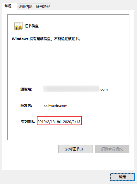

  • 若自有域名的HTTPS证书已过期,如图2,则对应的HTTPS播放地址会失效。建议您申请新的证书,然后上传到视频点播控制台,具体配置请参见配置HTTPS证书

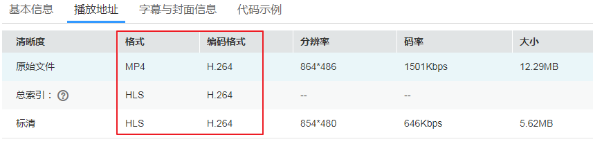

不同的播放器支持的播放格式是不一样的,请检查播放的音视频文件格式和编码格式是否满足播放器的要求。
  1. 登录视频点播控制台
  2. 在左侧导航树中选择“音视频管理”,进入音视频管理页面。
  3. 在播放的音视频行单击“管理”,选择“播放地址”页签,查看播放的音视频文件的封装格式和编码格式。
  4. 检查播放音视频的播放器是否支持对应的格式。
    以下为常用播放器对音视频格式的支持情况:
    • 控制台播放器:视频点播控制台暂只支持编码为H.264的MP4、FLV、HLS、DASH格式视频文件,以及格式为MP3和ADTS的音频文件。
    • Web端播放器:支持的编码格式有H.264,支持的封装格式有MP4,M3U8,MPD和FLV。
    • 移动端播放器:支持的编码格式有H.264、H.265、MPEG4、MJPEG,封装格式有MP4、M3U8、FLV和MP3。
  5. 若检查是播放器不支持导致,建议切换播放器播放。

  2. 在左侧导航树中选择“域名管理”,在域名管理页面获取使用的默认加速域名。
    点播服务支持配置多个域名,但仅使用设置的默认域名进行媒资分发加速。

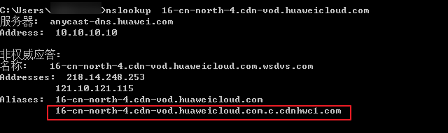

  3. 打开Windows操作系统中的cmd程序,通过nslookup加速域名的方式进行查询。
  4. 若回显的是找不到查询的域名,则表示CNAME解析失败。
    • 若使用的是点播服务分配的域名进行分发,则请提交工单申请技术服务协助解决。
    • 若使用自有域名进行分发,则先配置CNAME,然后再重新播放音视频。
